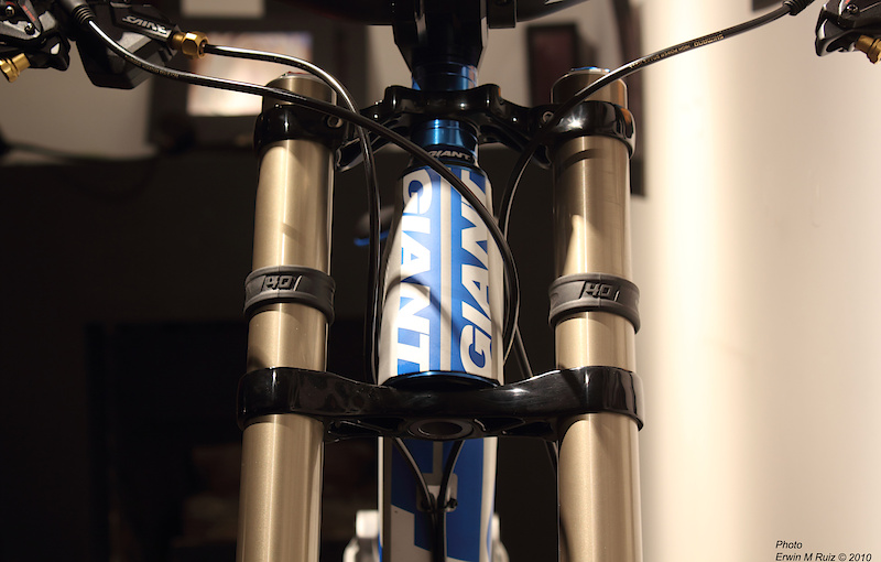

коллеги, кто собирал glory 2010, поделитесь информацией, сколько колец ставите под верхнюю корону и какой подъем руля?
как известно, в стоке идет рулевая с очень высоким конусным кольцом и еще дикое количество колец, меня этот факт немного смущает

я без колец между короной/выносом и рулевой катаю)
щас собстно так же поставил)) но может 1 колечко и запихну, но это когде уже покатаюсь и пойму байк))
подъем руля у меня 20мм с шириной еще не определился) 780 будет в случае если будет стоять бубар и скорее всего 760 если я поставлю Syncros 31 Bar.
в фотошопе померил угл рулевой по фотке байка и получил 65 градусов, а так же база находится в районе 1125мм, что не соотвествует заявленной в гео))) и это при длине вилке около 560мм)
