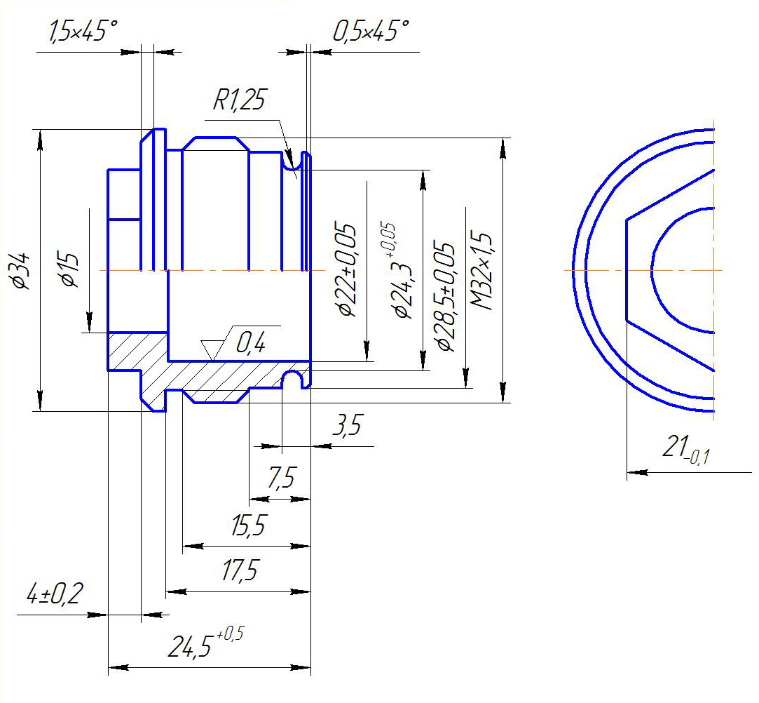

Старый 02.03.2012, 16:13   #446
DNM Volcano USD
Регистрация: 02.03.2012
Сообщений: 5
Ребята, подскажите, пожалуйста, в левой ноге (там где пружины) какой внутренний диаметр и шаг резьбы места куда эта пробка вкручивается?
Требуется для изготовления такой новой пробки.
Буду особо благодарен, за эскиз с размерами этой пробки.
DNM Volcano USD вне форума   Ответить с цитированием
Старый 02.03.2012, 18:59   #447
DarkWit
Регистрация: 12.01.2007
Сообщений: 8,516
Там резьба М32х1,5
http://uralveloservice.ru/

Старый 02.03.2012, 21:43   #449
DarkWit
Сообщений: 8,516
Сообщение от DNM Volcano USD Посмотреть сообщение
Инфа 100%?
заказывал токарю крышку по этому чертежу
Старый 02.03.2012, 21:54   #450
DNM Volcano USD
Сообщений: 5
Спасибо дружище большое!!!

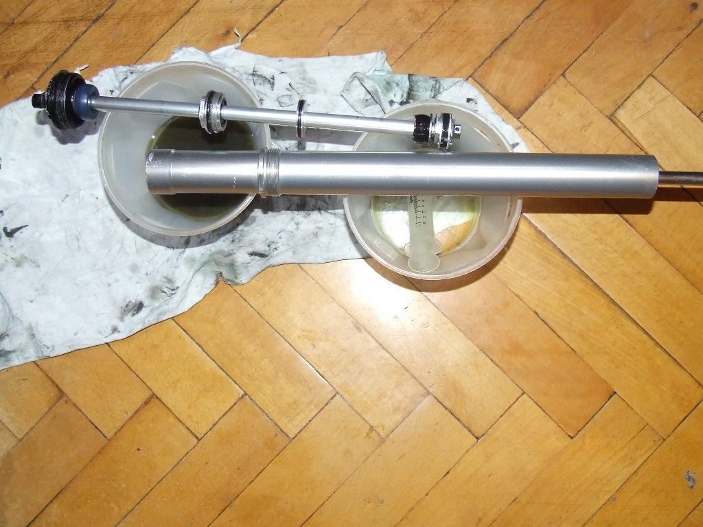

Старый 08.07.2012, 20:34   #454
mexan
Регистрация: 26.05.2012
Сообщений: 32
товарищи сколько лить масла нужно и не совсем понимаю зачем на конце тут нипель для подкачки воздуха?
а то получив вилку слил оттуда немного черной жижи которая уже чуть отстоялась
mexan вне форума   Ответить с цитированием
Старый 08.07.2012, 22:15   #455
DarkWit
Сообщений: 8,516
Сообщение от mexan Посмотреть сообщение
накачай атмосфер до 5. потом заливай масло под завязку. вообще там все предельно просто, че не понятного то?
Старый 08.07.2012, 22:47   #456
mexan
Сообщений: 32
тогда непонятно как сначала качать 5 атмосфер, п потом заливать под завязку если я накачаю а потом откручу верх воздух же выйдет или я чего-то не понимаю, напиши пожалуйста подробнее, сначала же как мне кажется нужно залить масла а потом накачивать или нет?
Старый 09.07.2012, 10:23   #457
DarkWit
Сообщений: 8,516
там есть плавающий поршень который разделяет масло и воздух. он упирается в буртик.
Старый 09.07.2012, 10:33   #458
mexan
Сообщений: 32
значит накачиваю через нипель до 5, с верхней открученной крышкой и через нее потом заливаю масло?
Старый 09.07.2012, 10:43   #459
DarkWit
Сообщений: 8,516
да, можно и не 5, а меньше, лишь бы поршень сместился в крайнее положение
Старый 09.07.2012, 10:58   #460
mexan
Сообщений: 32
а разве его не вытолкнет давлением, рукой же он вытягивается полностью
