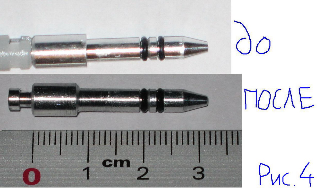

Далее берем длинную иглу (6) и отделяем от нее часть с двумя уплотнениями (рис. 3). Чтобы увеличить диапазон регулировки отскока в сторону меньшей скорости нужно чтобы игла больше перекрывала четыре овальных отверстия в штоке. Для этого нужно укоротить на 2 мм часть иглы диаметром 6 мм (стачивать со стороны уплотнений), и сделать ее диаметром 4,2 мм (рис.4). Я для этого зажимал иглу в шуруповерт и обтачивал ее надфилем, получилось вполне неплохо. Укорачивать больше чем на 2 мм не стОит, иначе можно закрутить иглу так глубоко, что крутилка до нее уже не достанет и придется использовать длинный 6-тигранник.

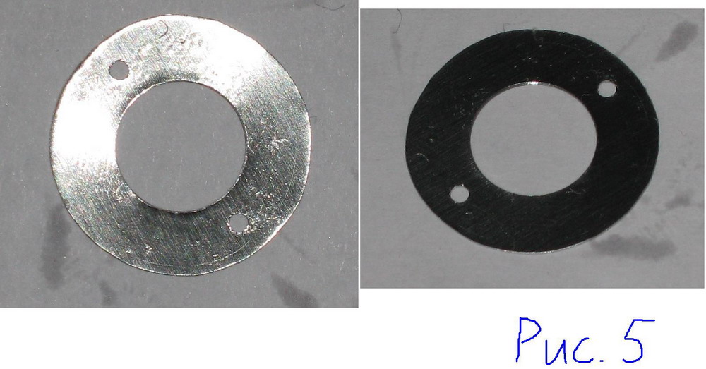

Ну и напоследок осталось увеличить диапазон регулировки в сторону бОльших скоростей. Для этого я изготовил из тонкого листа металла еще одну шайбу-клапан (рис. 5), но с двумя отверстиями диаметром 1,5мм. Заменяем стандартную шайбу на изготовленную нами. При этом диапазон регулировки отскока не расширяется, а смещается в сторону бОльших скоростей, что в принципе и нужно, учитывая что после доработки иглы отскок можно сделать ооочень медленным.
После всех проделанных манипуляций отскок на моей вилке стал действительно регулируемым, при чем как раз в таком диапазоне от «не очень быстро» до «не очень медленно».

в целом достаточно было заменить пружинку и подпилить иглу отскока. Кстати, отсутсвие демпфирования сжатия тоже плохо, поэтому пружинку не всегда стоит менять. Клапан и жесткая пружинка как раз таки нечто вроде ВСК. Проблема чувствительности на мелочи скорее всего не связана с демпфером.

очень даже может, игла отскока упирается буртиком, за долго до того как перекроет отверстие. ХЗ почему так недодумали, но это 100% баг поголовно у всех
