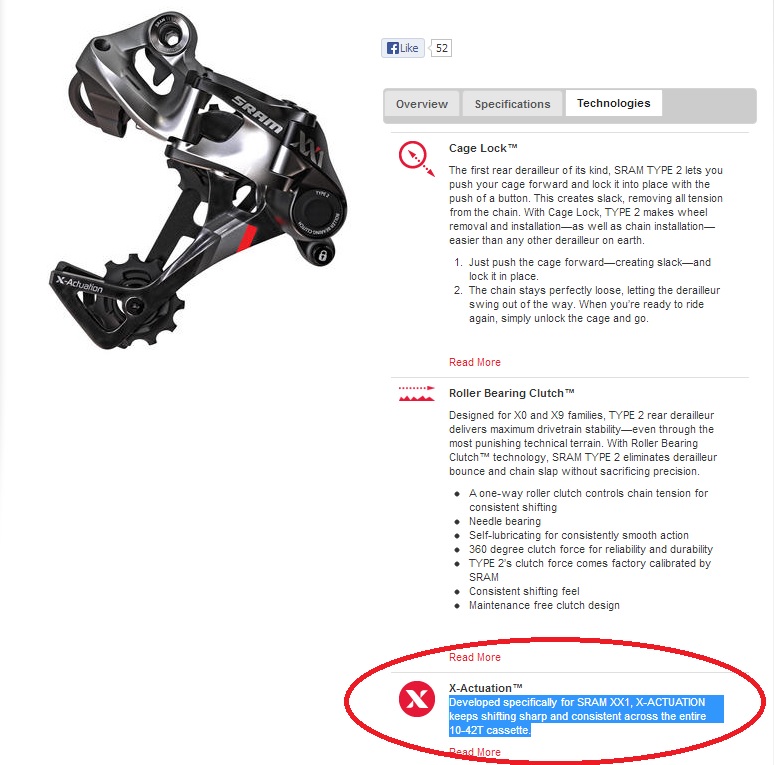

Ты мне дай ссылку хоть на один переклюк, который "тянет" на 42 зуба?
я нашёл только один:

Старый 05.07.2013, 19:13   #76
agressor
Сообщений: 6,088
А сейнт твой только под 10скоростей
и срам аттак с ним работать не будет, т.к. передаточное отношение тросика разное
