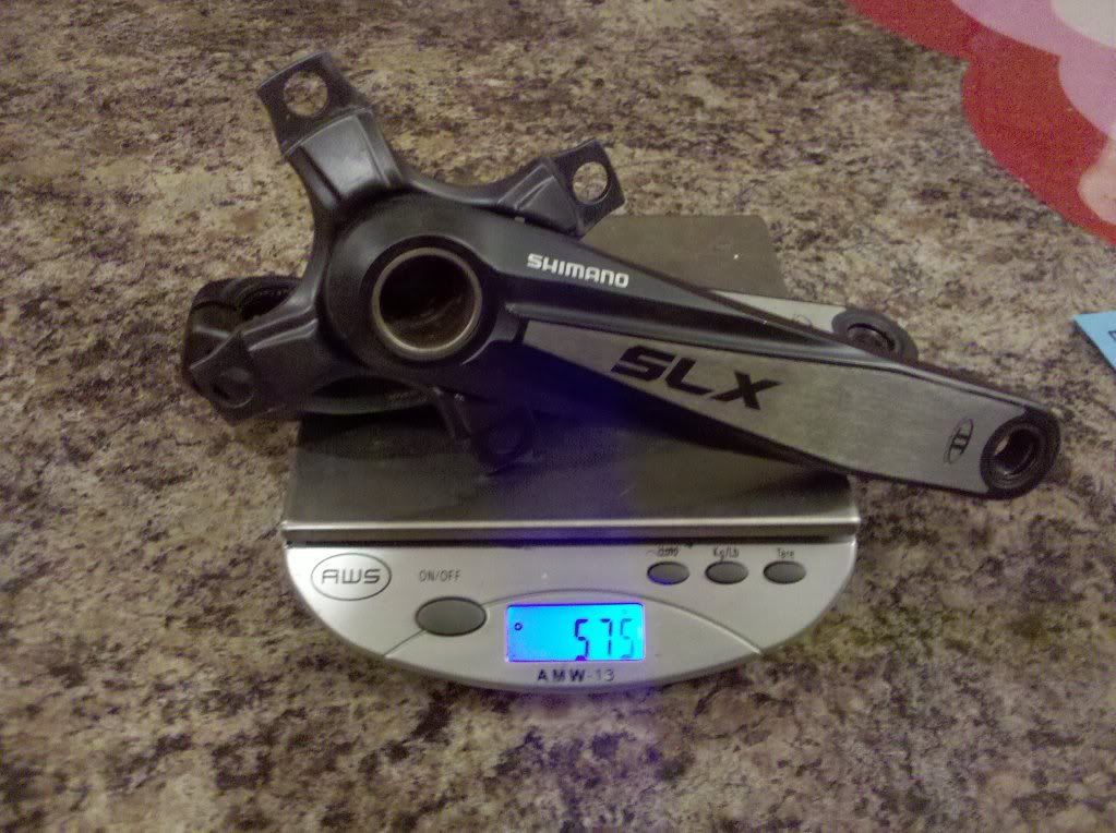

Сообщений: 288
200грамм веса точно выиграешь. Слх у меня пережил магнитку, стритец и прочие безобразия, пока не жалуюсь. Говорить о том что играет не буду, не настолько крут )
