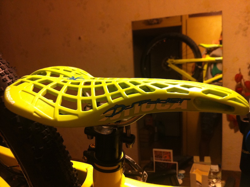

Сидушку с почты только что забрал, она чуточку более зеленая, чем хотелось, но терпимо. Фоточку скоро выложу. А вообще приезжайте завтра всем миром в Строгино!

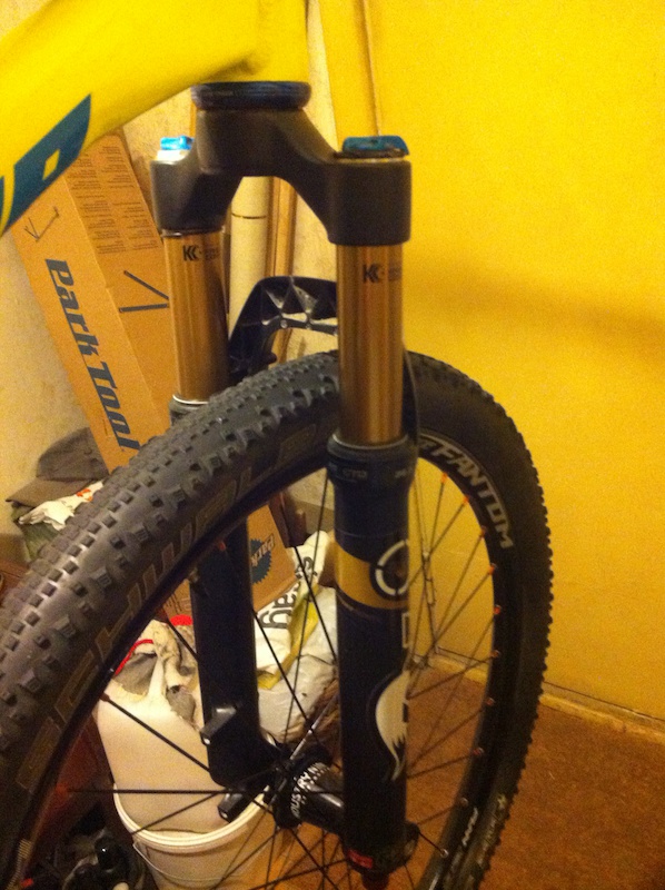

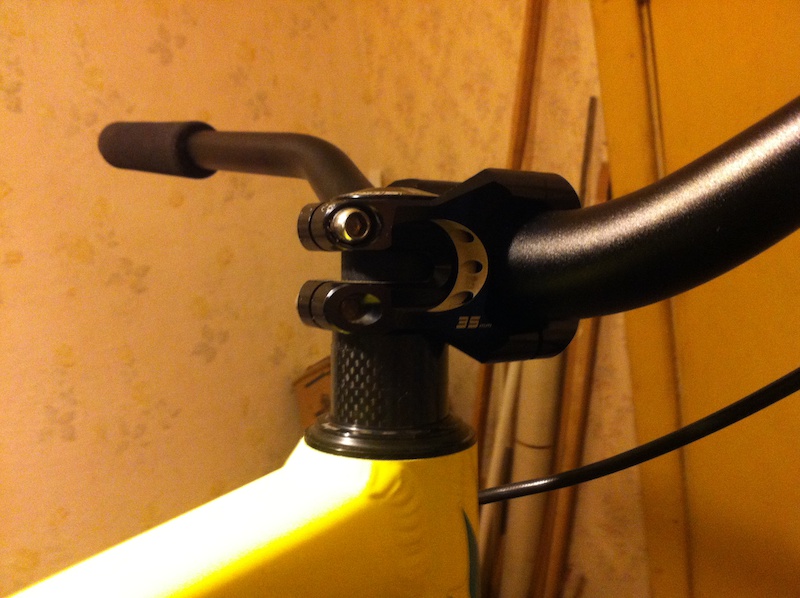

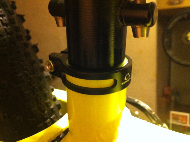

Высокий руль сделал байк суперподъемным, чуть потянул - уже серф. В Строгино я прям кайфанул
Вилка работает вообще запредельно, включение разных режимов демпфирования сжатия плюш-упругость-жесть одним щелчком - это очень удобно и реально работает. В общем я в восторге. И она еще и влажная ко всему
Вот говнофото, чтоб оценить, как вписалась седушка:

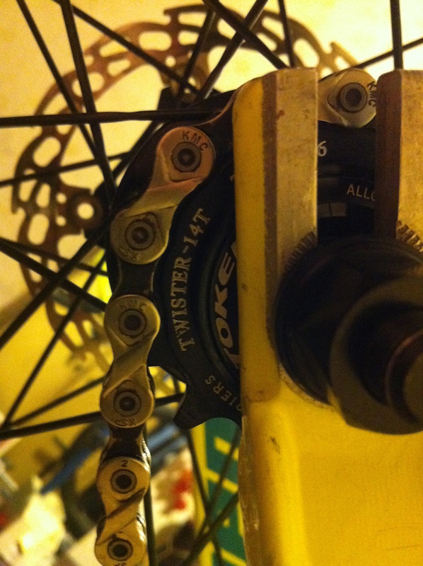

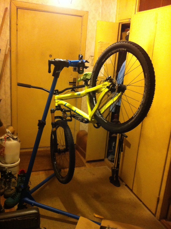

Обновки, бро! Да не простые - золотые!
Ну, сидушку вы уже видели:
Во-первых, у меня теперь есть стенд для байка, и это НЕРЕАЛЬНО круто и удобно! Всем рекомендую разориться на это нечто.

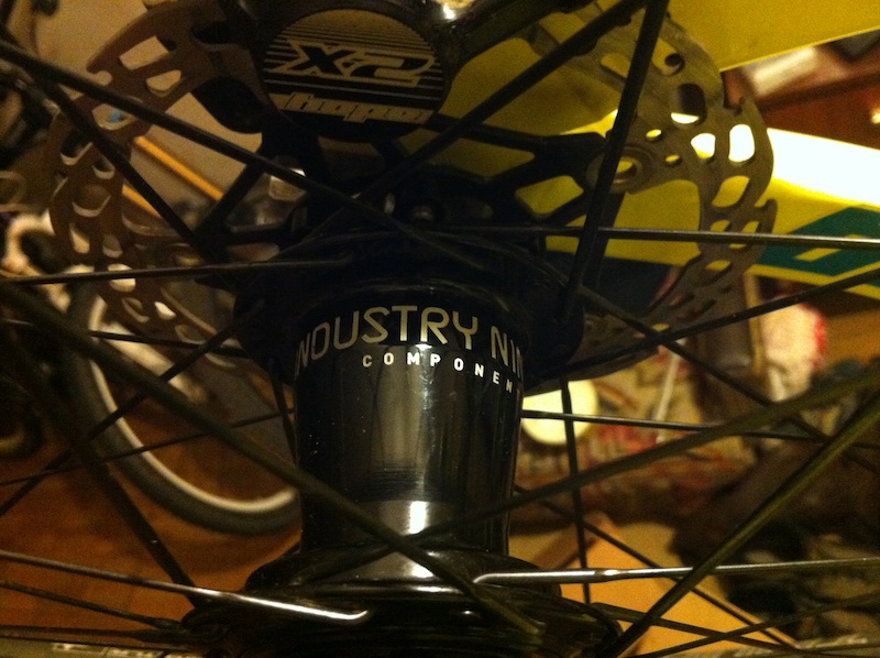

Теперь байк будет услышан даже в самых удаленных уголках планеты - Industry Nine! Смазку из барабана лишнюю вычистил, только пара капель вилочного Спицы Sapim CX-Ray и обода Funn Fantom AM (будут WTB KOM i23, ждут на шкафу). Вилсет 1600 грамм - скинул 700! Спасибо огромное Андрюхе Вломо за такой прекрасный вилсет.
Карбоновые колечки под вынос от Жоры убавляют в весе и прибавляют к настройке высоты руля!
Алю-жирная звезда TWISTER-14T с локрингом от Token. Спереди e-13 32T - пришлось поменять 33 звезду, чтобы выставить дропауты в минимальное положение - теперь перья еще чуть короче (400 мм).
Зажимчик подседела также от Token просто невесомый.
Ну и всё это, само-собой, привело к похудению байка. Теперь 9,64 кг. Если еще разорюсь на карбоновый рулец с подъемом, то будет около 9,4-9,5. Но пока разоряться не буду, и так пипец КУДА ЕЩЁ ЛЕГЧЕ?!
