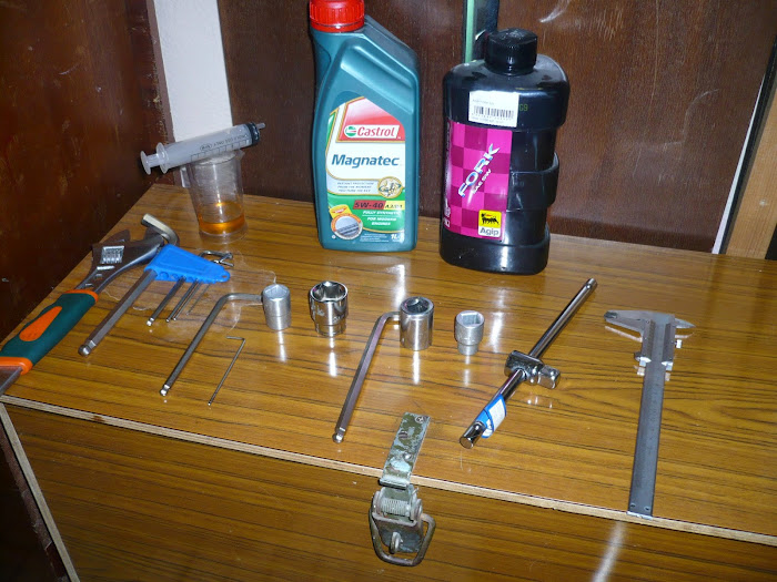

Инструменты, которые понадобяться.
накидные ключи на 12, 21, 23 и хз, на 15.
шестигранники, тряпочки, 2 вида масла, моторное 5w 40 для заливки в штаны и вилочное 5w для заливки в демфер, шприц на 20мл для удобства и мерный стаканчик для масла.

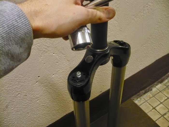

Спустите давление в воздушной камере, а то может быть весело, отмойте вилку от говна.
откручиваем крутилку отскока.
Убираем её, дабы не потерять.

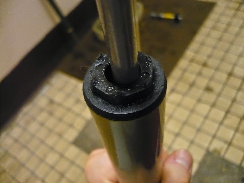

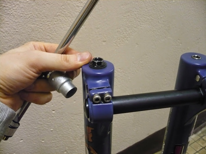

Откручиваем болт, держащий соседнюю ногу.
Далее, выкручиваем (по часовой стрелке) херню, держащую поршень.

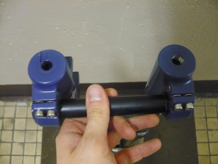

Далее, ловким движением снимаем штаны с ног.
Таки снимаем.

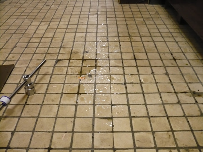

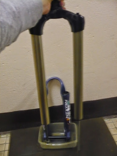

Даём стечь маслу.

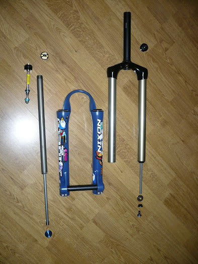

Что в итоге получилось
порядок расположение отбойника и шайбы

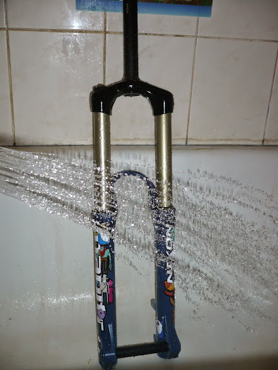

Далее, тянем всю нашу красоту в ванную и моем
И МОЕМ
Вот, собственно, и всё.

P/S/ странно, что никто не заценил, какие я опупительные стикеры замутил!
Последний раз редактировалось koshey, 31.12.2014 в 00:52. Причина: Автоматическое добавление
Старый 31.12.2014, 00:55   #17
александр200280
Регистрация: 24.04.2012
Сообщений: 313
ух ты!какие опупительные стикеры ты замутил
александр200280 вне форума   Ответить с цитированием
