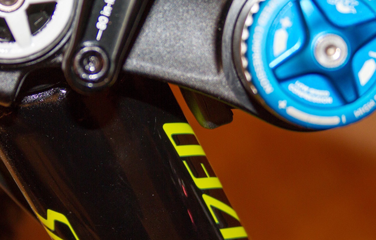

сам приклеил на раму отбойники, ибо без них коронна цепляет снизу трубу
Абсолютно верно!
Отбойники в нижней точке максимально близко к раме, бобышки на раме сам приклеил, это ножки от колонки, без них отбойник не дотягивается около 3мм до рамы.
Те отбойники ОДИ по ссылке выше точно подойдут?

ув. _VA выше дал правильный совет - отбойник поднять, чтобы он упирался в верхняя трубу! как на фото.

Окей, ток вот коронна уже застряла
Сообщение от SemёnOFF Посмотреть сообщение
Абсолютно верно!
Нет не подойдут, читай заново и всекай в чем проблема

Да не дотягивается он до верхней трубы! Корона нижняя упирается в раму! Просил же не тралировать, а объяснить нормально.

Подсказать?! РУЛЕВУЮ ПОМЕНЯЙ НИЖНЮЮ НА ВЫСОКУЮ

что у вас за проблема с этой говнодемой?) КУДА УПИРАЕТСЯ НОГА если не в раму? при верно установленой рулевой чашки параллельны и корона никак не должна цеплять стакан. Чё 2 мм напильником богатую дему запилить религия не позволяет? Используйте тогда рулевые, которые подходят к вашим рамам - с высокой чашкой...но 146% - напильником доработать надо.

Тогда какую рулевую туда вкорячить(не маркетинговый крискинг)? Желательно без замены верхней чашки?
Хватит наезжать, я откуда знаю, что есть оказывается рулевые с такой чашкой!

Мля, ну что ты как маленький. Открой на чайнике раздел рулевые да и выбери, хоть на глаз. Вариантов мильен, можно как нижнюю часть купить, так и рулевую полностью. НебоХато получится, конечно, но тебе терять нечего.

верхняя и нижняя чашки рулевой не связаны никак, можно менять независимо)

Суть такова: у новой вилки видимо расстояние шире между ногами, короче штатные отбойники до рамы не дотягиваются! Пока решил проблему как показано на картинке, но это не вариант, т.к. отбойники слабо держатся и проворачиваются от нескольких ударов.
