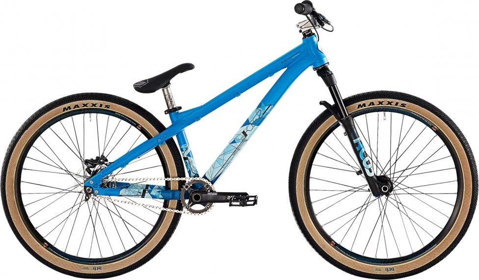

Есть данный вел. Что можно заменить для минимизации веса, максимальной скорости, лучшей управляемости и т.д. Бюджет не ограничен. Рост 181 см, вес 70-74 кг

Так ведь заменить можно все, кроме рамы)

колеса меняй в 1 очередь,зад на шарах в стоке.

раз бюджет не ограничен-купи спеш Р3 и не заморачивайся больше.
А вообще колеса с резиной полегче с нормальными втулками, палки полегче, седло полайтовее, вилку полегче (циркус с хромированными ногами 2.5кг весит, ибо сталь).

колеса в первую очередь да
думаю, мой бомж-вариант слишком бомж, но все же напишу.
вилсет: втулки-funn fantom и ss(единственный косяк-9 зубов на драйвере)+cx-ray+inferno 29
вышли чуть меньше двух кило. переднее колесо буквально на тридцать грам тяжелее havoc с 24 спицами
вилка-реба с 15 осью. можно было исид, но после прочтения отзыва "в контрах колесо терло штанину, потому что пластилин", передумал
палки slx+dartmoor disco 23t. самое маленькое что нашел для сингл-цепей и мтб-шатунов
остальное не так интересно, думаю. в итоге, стальной велик на смоллблоках, к-раде и с тормозом получился 10,85

раз бюджет не ограничен-купи спеш Р3 и не заморачивайся больше. А вообще колеса с резиной полегче с нормальными втулками, палки полегче, седло полайтовее, вилку полегче (циркус с хромированными ногами 2.5кг весит, ибо сталь.
А в спеше так же все под замену. Рамы схожи потому и выбрал Киз за 37800 со скидкой.
Про Цирк. Нет там 2.5 кг Взвешивал - 2.1 кг см. http://forum.dirt.ru/showthread.php?...ighlight=slope
Спасибо всем за комментарии. остановлюсь на замене втулок-покрышек на Ларсен ТТ 2.0. Поменяю вилку на Marzocchi Slope. Остальное походу. Что получится выложу сюда

Менял бы по выходу из строя конкретных компонентов; он и так годный. Решает физуха райдера, а вес байка решает, если ты сам валишь как про.

Если в планах было все поменять-зачем вообще брать сток?
Цирк эксперт 2.1 и должен весить, мне показалось там комп.
И нормальная памповая вилдка должна весить около 1.5-1.7, хотя бы дешманский сектор.
Слоуп для пампа вообще кирпич, у нее в названии указано для чего она.
Прокатав на Слопе год, с уверенностью говорю что она и под памп идеально подходит. Прелоад творит чудеса

рама в ростовке L весит 2500-2550 гр (сам взвешивал), цирк с черными ногами - 2150гр (по информации пользователя Dinasavrick), вынос BGM 50мм - 229гр, на седле сильно не скинешь - оно и так не более 300гр.
тушку заменить можно.
глупость вопроса ужасна.
поставь колеса на шимановтулках, легких ободах типа крестов и спицах - уровня СХRАУ,
поставь СИД под ось
поставь вынос синтейз, поставь карбо-руль
поставь пивотал слимовый
поставь карбоновые шатуны
поставь покрышки по 400 грамм
поставь камеры по 190 грамм
поставь самые легкие топталки
поставь легкий задний тормоз уровня хтр
и будет легкий катящий байк.
хотя для по-настоящему катящий,возможно,придется и раму махнуть

уточню - седло bgm dirt pivotal (как на фото) - 268 грамм.

поставить лайт покрышки, перебрать заднюю втулку на новой смазке. все.

Ты трудный. Говорят тебе что вилка в 2+кг на пампе нах не нужна, про сиды и секторы с ревелейшенами толкуют, все как об стенку горох.

Не, ну ездить можно, но не надо забывать о чем тема создана.

ну по хорошему на пампе и рама другая нужна )
