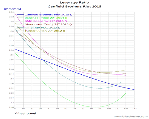

Канфилды разрешили ставить 500х51,о тюнах не говорили.
Чел который поставил такой аморт,поставил с тюнами ММ
Прежде чем взять этот аморт, я провел изыскания среди знатоков линкейджа
.Чем чревата установка монарха с тюном компрессии L в раму с прогрессивной рычажностью 2,65 - 2,3 ?
См. Canfield brothers Riot (синяя кривая)
норм будет
пропедаль в сеге будет нещутим
в конце хода не будет тупизны чувствительности
антипробой регулировать банкой по ощущениям
Т.е. то что доктор прописал,- formula suspension не зависима от сэга, платформа/пропедал не особо нужны,раскачки подвески при педалировании не наблюдается.
Банка мелкая,low volume,как раз для необходимой прогрессии в конце хода, и докупил токенов ака резиновых колец с БК, жду...
