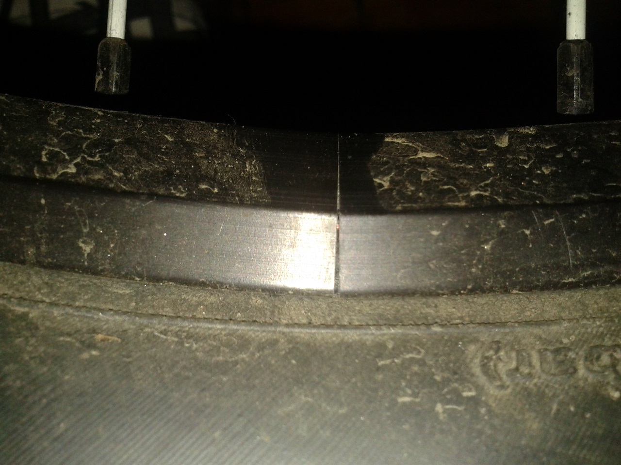

Старый 07.09.2015, 16:25   #316
madhamster
Регистрация: 12.02.2012
Сообщений: 38
NS Fundamental 26
Использовались с 5го июня
Треснул задний обод. Думаю что из за недолёта c баника об ступеньки. Сам вешу 75 кг, вел первый, по этому ни какой жести даже близко не было
Оценить не могу, сравнивать не с чем.
фото прилагаю

Портвейн
Регистрация: 27.11.2012
Адрес: Клин5
Сообщений: 227
То же самое с Алексримс ФР32 заднем, только после спицовки на новую втуль заметил.
На сколько это критично? Можно ли расспицевать и заварить с внутренней стороны?

Сообщение от madhamster Посмотреть сообщение
NS Fundamental 26
фото прилагаю
Если нет яйца из-за этого, то фиг с ним. Это не трещина, это просто геометрия малость нарушилась, на многих пистонированных ободах так. Неприятных момент , конечно.
