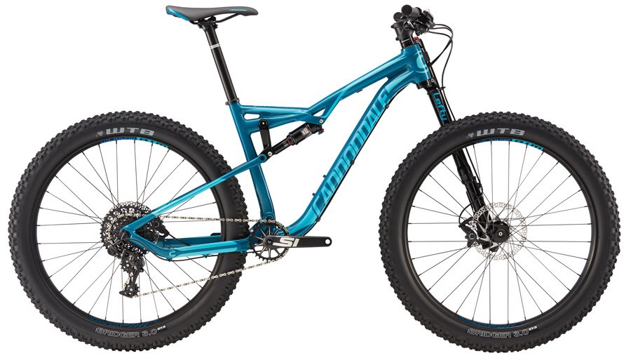

Всем привет! Поделитесь пожалуйста опытом оклейки автовинилом рамы. Где делать швы, важные нюансы и т д. Буду весьма признателен. Отклеиваться будет Cannondale Bad Habit.

все очень индивидуально, сильно зависит от изгибов конкретной рамы.
просто возьми да начни делать.
что-то можешь подсмотреть тут
https://velokleyka.ru/

1. Пленки 200 мкм достаточно. Если хочешь толще - то просто делаешь в два слоя. Более толстая пленка хуже тянется и больше вероятность что отклеится.
2. Клеить сразу полосами длиннее чем 30 см крайне неудобно, и если запоришь или потом переклеивать то больше расход пленки.
3. От угла на ровную поверхность заход пленки должен быть не менее 5-7 мм, потому как начнет отклеиваться.
Глянь как сделана велоклейка, сразу поймешь как делать лекала, только длинна и ширина под твою раму будет.
Я покупал кусок пленки шириной 30 см. за 300 рублей на авторынке. Хватило на 2 рамы и даже осталось.

200 мкм это крайний предел толщины, пленки толще на перегибах будет отклеиваться: очень толстая и не будет нормально гнуться на неровностях.
150мкм (антигравийка) ложится идеально.

Я клеил только антигравийную пленку. И да, лучше наклеить тоненький слой с цветом/рисунком, потому что с ним проще работать, а потом все это обклеить защитной прозрачной антигравийной пленкой.
Что касается технологии, то антигравийную пленку я клеил с помощью мыльного и спиртового раствора. Есть свои и плюсы, и минусы.
Если край пленки приклеился хорошо - ну то есть он не запачкан пальцами, не отходит, то он и не отойдет в будущем. Можно делать пленку с запасом, в таком случае, если край запачкается, его можно обрезать.
Вот моя статья про поклейку антигравийной пленкой, почитай, может пригодится.
http://www.velo36.ru/forum/viewtopic...art=80#p231374
