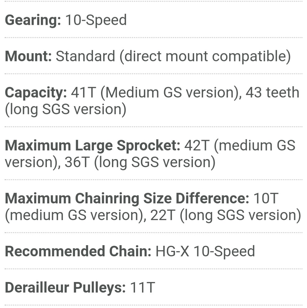

Вот что на чайнике пишут в описании. Ёмкость вообще 41t.

Да, под такие условия именно GS-лапа нужна. Даже с двойником сможет, если что ))))
