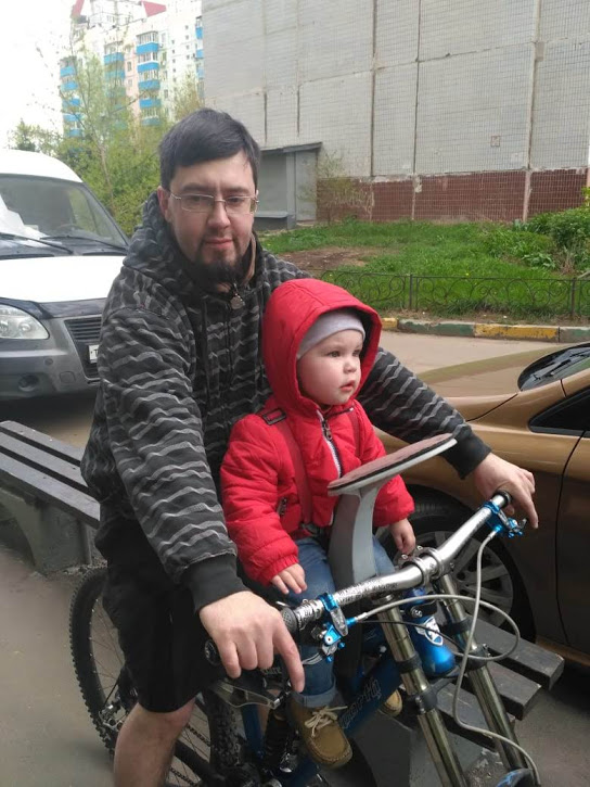

А я себе купил Weeride на авито на пробу. Недостатков пока не выявил, за исключением того, что длинновата растяжка для моей рамы s/m, пришлось на подседельный штырь крепить. Рулить не мешает, педали крутить в принципе тоже, в поворотах не заваливает, ибо центр тяжести посередине остался.
