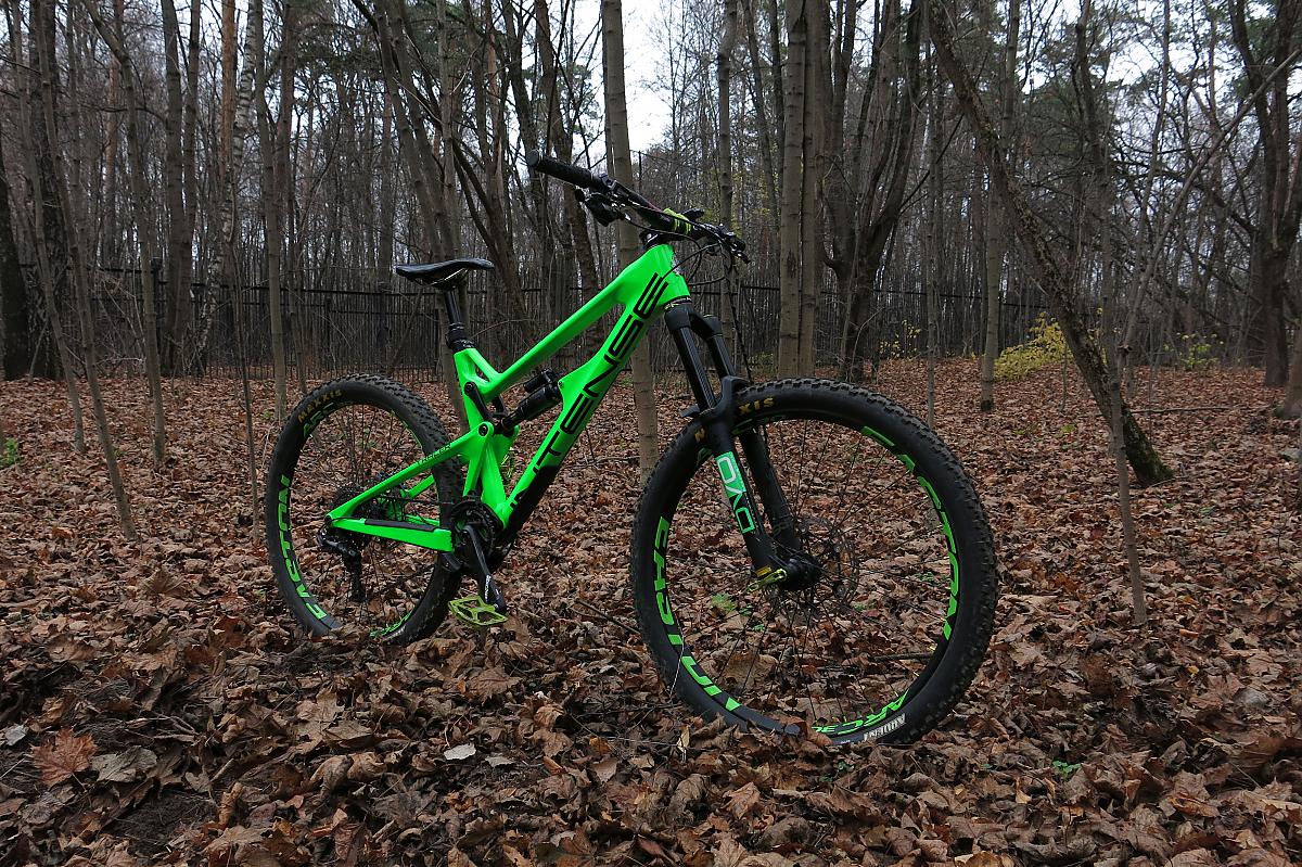

Вот собрал себе игрушку...

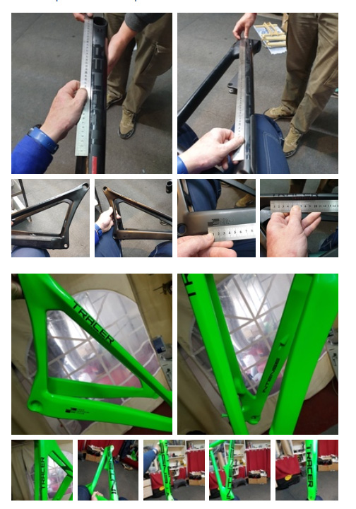

Один очень хороший человек предложил новую раму 2018 года.
Беда - она была черная матовая. С черными глянцевыми логотипами.
Но я хотел себе чего-то бодрого и веселого в цветовом плане.
Тогда я отрисовал все логотипы в Adobe Illustrator, все промерял и отдал одному очень хорошему человеку на перекраску и лакировку.
У производителя нет такой расцветки. Все логотипы и надписи полностью повторили дизайн оригинальной рамы.
Они точно такие же и стоят в тех же местах, где и должны.
Все запчасти у меня уже были заранее закуплены, согласно тому дизайну который я задумал. Ну и собрал ...

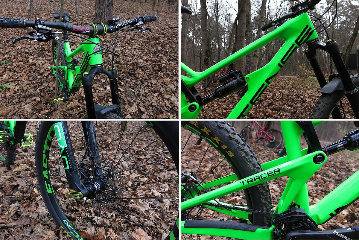

Итак еще пару фото и конфигурация.
Intense Tracer 2018
Вилка - DVO Diamond 27,5" 160
Рулевая - Hope
Аморт - RockShox Monarch Plus RC3 DebonAir 216x63
Система - Truvativ Descendant Dub Carbon 175, 32T
Манетка - Sram X01, 11 cк.
Переклюк - Sram X01, 11 cк.
Кассета - Sram XX1, 11 cк.
Тормоза и диски - Hope E4, Hope Mono 203/203
Успок - Funn Zippa DH ISCG 05
Руль - Chromag BZA Carbon 35d mm 800
Вынос - Spank Trail 50 mm, 35d
Штырь - Bike Yoke Revive 31.6/160
Педали 1 - HT Nano ANS 06 green
Педали 2 - Hope F20 black
Колеса:
Обода - Easton Arc 30, 27.5"
Втулки - Hope / Hope Pro Rear Hub 12x148
Покрышки - Maxxis Ardent 27.5x2.4
