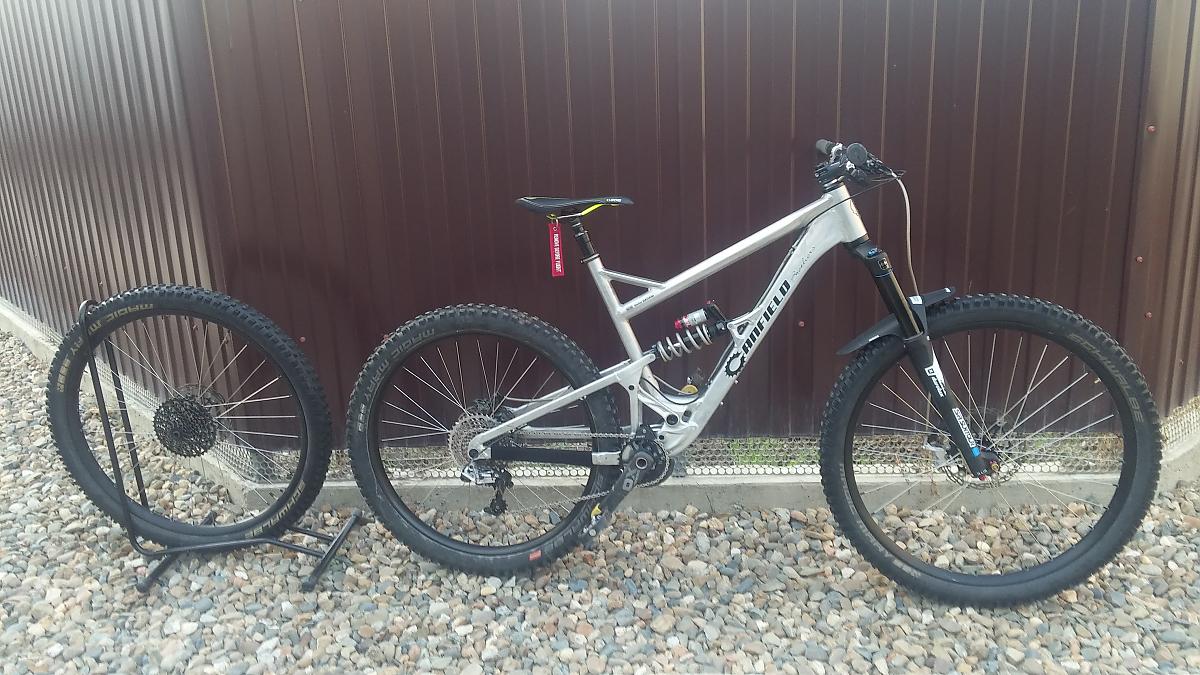

Товарищи фанаты больших колёс, что скажите, есть смысл, или затея безсмысленна и безпощадна?
27.5 это не большие колеса, а скорее маркетинг, но маллет имеет место быть. Для вниз мне понравилось. Один из байков как раз в этом сетапе

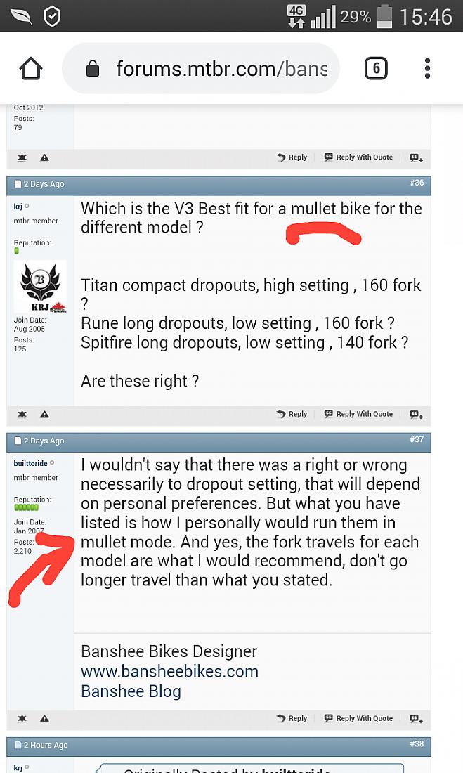

Маллет я так понимаю профит по мнению т9?)
Mullet это пендосское название разноколесного сетапа
Чёт я после этой картинки по поисковому запросу не уверен в своих намерениях)))
