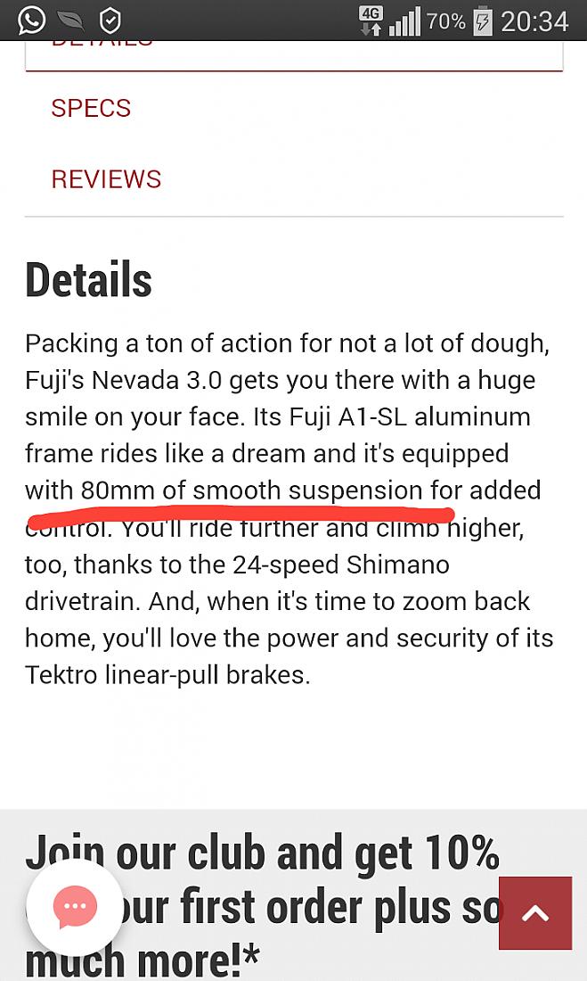

Производитель говорит о 80

Сайт #2, опять 80мм
Возможно были и поставки со 100мм вилкой (что было, на том и собрали), но не думаю чтоб производитель что либо менял в геометрии. Уж очень бюджетный сегмент. Это даже не хс байк, а больше прогулочный, all terrain bike.
Верить же ручным замерам это тоже, такое себе. Электронный угломер дает мне погрешность в +-градус , при замере угла рулевой одного и того же байка, вроде бы на горизонтальной поверхности, но в разных местах двора
