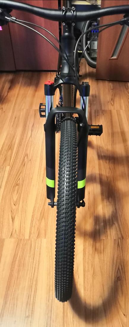

Доброго дня. Собрал новый велосипед, переднее колесо смещено в сторону тормозного суппорта,как можно исправить и надо ли?

Смещен зонт...берешь ключ и через одну спицы натягиваешь,а вторую половину ослабляешь по 1 обороту
Проделываешь пару таких итераций,пока зонт не выправится
Либо отдай в мастерскую на правку

Сперва проверив, правильно ли собрана втулка.

если втулка с креплением под тормозной ротор, то нужен так называемый "зонт". спицы со стороны крепления должны быть на 1-2мм короче. У тебя скорее всего это не соблюдено, спицы одинаковые. Решение сказали выше:
с точки зрения фото - сначала расслабляешь правые спицы на четверть оборота, натягиваешь левые на четверть оборота.
При Ельцине такого не было

Да по ходу он просто криво зажал колесо эксцентриком, судя по фото - там никакое не смещение зонта, а банальный перекос.

Криво зажал/неправильно шайбы поставил/кривой зонт. Отдавай в магазин, сам не крути!

Да погодите вы спицы крутить! Явно видно, что колесо криво стоит: есть угол между ним и штанами. Проверь пружиночки на эксцентрике: возможно, правая стоит широкой частью к конусам, и на неё сел дропаут вилки: колесо перекошено.

Кстати, вариант: колесо само перевернуть без эксцентрика)
