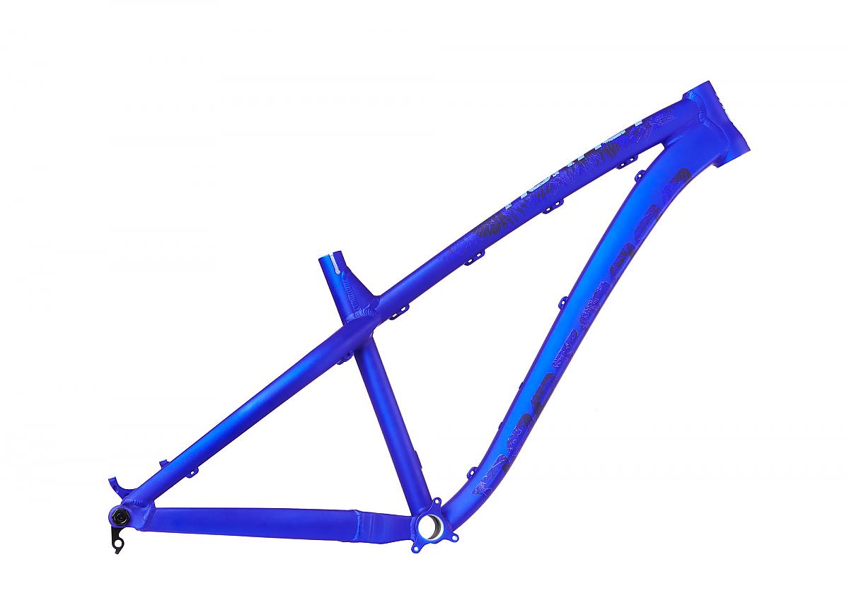

Собираюсь в этом году брать данную раму и хотел бы послушать что остальные думают о ней
И вроде все по ней круто но вот не задача только в том что вилсет который я собирал чуть ранее немного других размеров..... 142x12 а на новой раме 148x12(Boost) слышал что можно конвертировать проставками но инфы по таким темам очень мало
просто колеса не дешевые вышли и собирать новые не особо горю желанием

Расстояние от края оси до тормозного диска на 148 и 142 одинаковое. С другой стороны тебе нужно набрать 6мм (можно шайбами). Тогда всё встанет, но будет конкретно кривой чейнлайн. Корпус 148й втулки шире, чем у 142й, разница в 6мм приходится на расстояние между фланцами (той хренью, куда пихаются спицы). Сконвертить одно в другое невозможно. Дальше думай сам.
ЗЫ: потупил я чуть. Можно да, сохранить чейнлайн, добавив проставку в 6мм под ротор и закинуть шайбы со стороны ротора, как на картинке в последнем посте. Или сделать 3+3 с соотв. проставкой. Короче решаемо.

Поставишь проставку со стороны кассеты - будет кривой чейнлайн, со стороны тормоза и поставку под ротор, теоритически может рвать болты. В любом случае костыли это есть плохо

Собрал себе байк на такой раме 2019 года, там сзади ось 142х12. Может вам 19 года поискать?
Да, верно, только не забыть поставить крепкие болты (нужны длинее на 3 мм, чем длинные в комплекте к этим 3 мм адаптерам), и подправить зонт обода на 3 мм влево.
Тогда будет не хуже, чем с 148 мм втулкой, а может и лучше.

Она 142. Пока трудно сказать как она, толком экстремально не катал. С холмов раз спустился, там грязно еще. По городу матрасил, с бордюров прыгал. По сравнению с прошлым Norco Charger 9.1 это конечно совсем другая песня. Ощущается прочной и жесткой, лучше дергается. Взял размер М с ростом180 мне удобно. Насчет 26 не знаю, изменится геометрия, обычно не советуют так делать. Но высота каретки тут не малая, не думаю что с этим будут проблемы.
