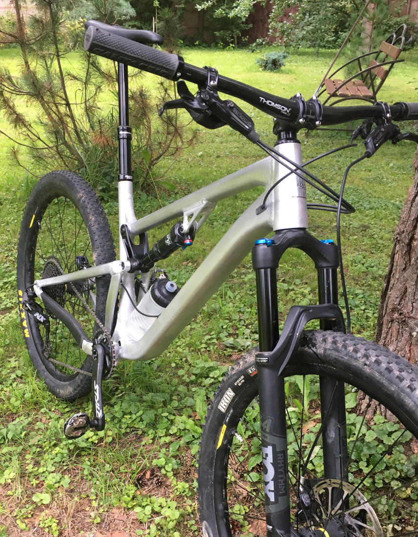

Старый 11.08.2020, 22:15   #15
SEi
Make Dirt.ru great again!
Сообщений: 6,836
Предварительный результат. Накидал железа, буду ещё подшливовывать.

Я как раз 10 лет назад обдирал шакала, так вот я полностью был опустошен, краска была как будто не краска вовсе а какой-то злой пластик, боди 700, сначала растворяла лак, а со второго захода по тому же месту бралась уже краска, только она не разрушалась а даже не рвалась, отдиралась прямо пленкой, я очень сильно 3а36алс9 тогда.
Еслиб я делал рав я бы равномерно вышкурил шкуркой 1000, можно еще фигурно, с соблюдением направления.
Старый 11.08.2020, 23:11   #17
SEi
Сообщений: 6,836
Не, здесь всё было гораздо проще.
Нанёс, подождал чуток, главное не просрать момент, когда нужно чистить - шпательком труху сбил, пока она мягкая: когда засыхает, становится сложнее - кусочки прилипают обратно. Сбил ошмётки - реакция продолжается, где утихла - подливаешь сифы.
Можно было бы дать риску и завернуть в плёнку - отвалилось бы всё почти сразу. Но я чё-то не стал, и так хорошо пошло.

Ты сделал самую нудную работу, из такого состояния, если и правда рамы касался только пластик, до зеркала часов 8 осталось.
