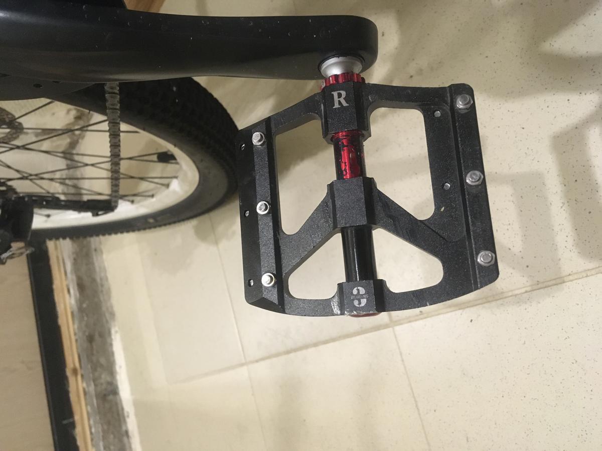

А да забыл, еще купил педы, надоело складировать велго всякие mg1 и подобные, надоели pdu ктулху, решил надо взять хорошие педали, посмотрел на цены поперхнулся, посмотрел на помойке бу, посмотрел али , думаю ладно возьму на пробу на 3х промах как бу на авито, тем более все нахваливают мол ваще пис&@^bе педали все круто катаю уже 8 лет, ой они круто выглядят, я вешу 300кг откатал сИзон, она как новые... ну вы поняли
взял вот эту куятину о 3 подшипах
и что вы думаете это дерьмо через 3 дня залюфтило, перебрал протянул промазал, думаю ну ок, катнул ок
через 2 дня странный звук, сначала не мог понять что за бобер, потом дошло ПЕДА(расы)ли. твою бога душу.
разобрал вроде все в порядке люфты у подшипников минимальные, ан счуко корпус трет о ось, вот уко
Короче Пасаны кЕтАю не место на велосипеде!!!!!!!!!!!!!!
