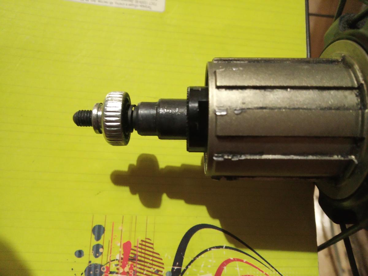

Всем привет.
Знакомый хочет взять такой барабан для задней втулки. Использование фрирайд, эндуро.
Что скажете?
По состоянию внутри норм, внешне закусан на первых двух звёздах на 2 мм где-то. Кассета вставляется с усилием, желательно подбить киянкой при установке кассеты на барабан.

Скажем: как хорошо, что тебя отпустило и ты снова с нами.
По существу вопроса - а что ты хочешь услышать? На картинке барабан, подубитый. Чего ещё можно сказать?
Откуда отпустило? Я как был, так и есть. Мое мнение по барабану аналогичное твоему, просто человек хочет услышать не одно мнение.

Ещё одно мнение - можно снять фаски для установки/снятия и можно так использовать до проскальзования барабана. Имхо - передачи используются не верно.

Ещё одно мнение: не брать втулку на эксцентрике под эндуро, а уж тем более, фрирайд (да, да, он жив!)
Конвертируется под эксцентрик. Так под ось 12 х 135

А что с ним не так, надфилем все заусенцы убрать и все норм будет, ну и дляфриройду втулка под эксцентрик так себе решение
Ну ты б тогда лучше конверт-китом интересовался, а не барабаном))
