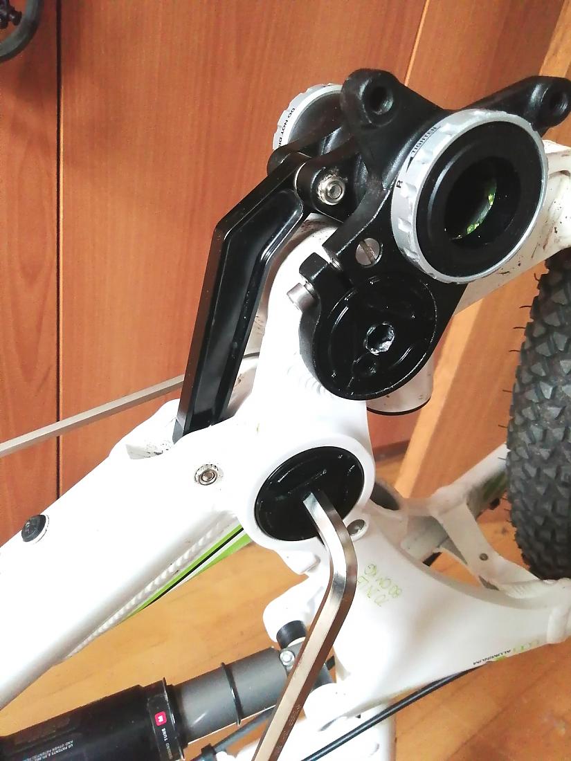

Старый 03.05.2021, 14:06   #2154
raimo
Регистрация: 01.05.2021
Добрый день! Недавно обзавёлся подвесом gt force старых годов. После парка помыл на автомойке, после чего каретка встала мертво, но её уже поменял. А скрип в подвеске остался. Подвеску разобрал, подшипники открыл, смазал. Но теперь не могу собрать вел. После максимального затягивания чёрных чашек остаётся поперечный люфт около 1,5 мм, который не могу устранить.
Помогите, в чем может быть проблема?
Cпасибо!

Старый 03.05.2021, 16:00   #2155
skyrood
Регистрация: 25.02.2006
Сообщений: 865
