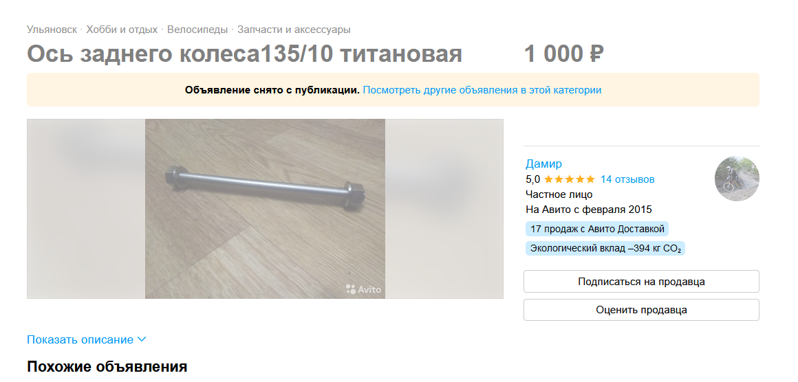

[pntrz]миха
Регистрация: 02.12.2007
Сообщений: 2,009
еще парень точит тут
https://www.avito.ru/user/e243b652a5...iid=2386586691
