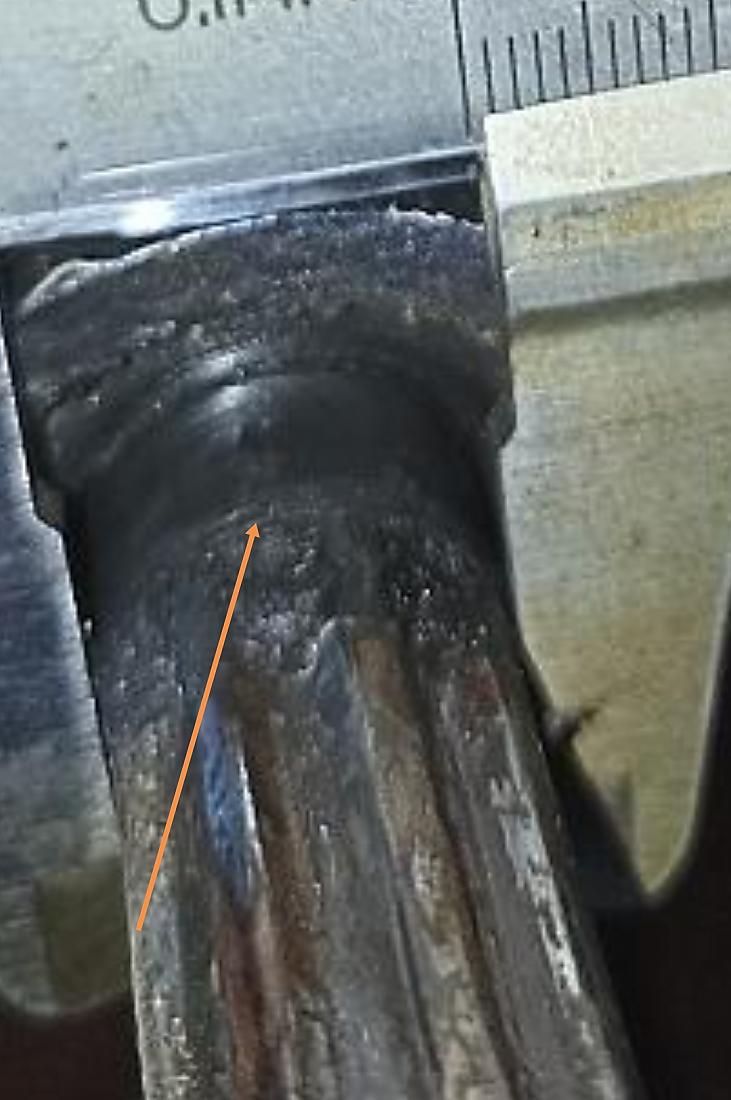

Чёт вообще не могу разобраться что за каретка стоит. Подскажите пожалуйста. Рама agang exe 2014. Вроде бы должна стоять евро каретка а тут фиг пойми чё)

Сообщений: 16
А то что вал 18 это нормально? Или я чето намерял не так. Вроде же валы 19, 22, 24 в основном стоят.
Ну ты явно по шлицам замерил, что не правильно.

Сообщение от Mt6er Посмотреть сообщение
Вот эта "ступенька" не учтена. Искомое-посадочный диаметр в подшипник.

Всё, тут заметно что от шлицов к середине вал чуть шире в диаметре становится. Спасибо большое, а то парился насчёт каретки этой. Осталось купить, помучиться немного с установкой и всё гуд)
Спасибо большое ребят реально, я уже тут такие теории начал строить насчёт каретки этой. Её прошлый владелец с 2014 так и не менял походу)
