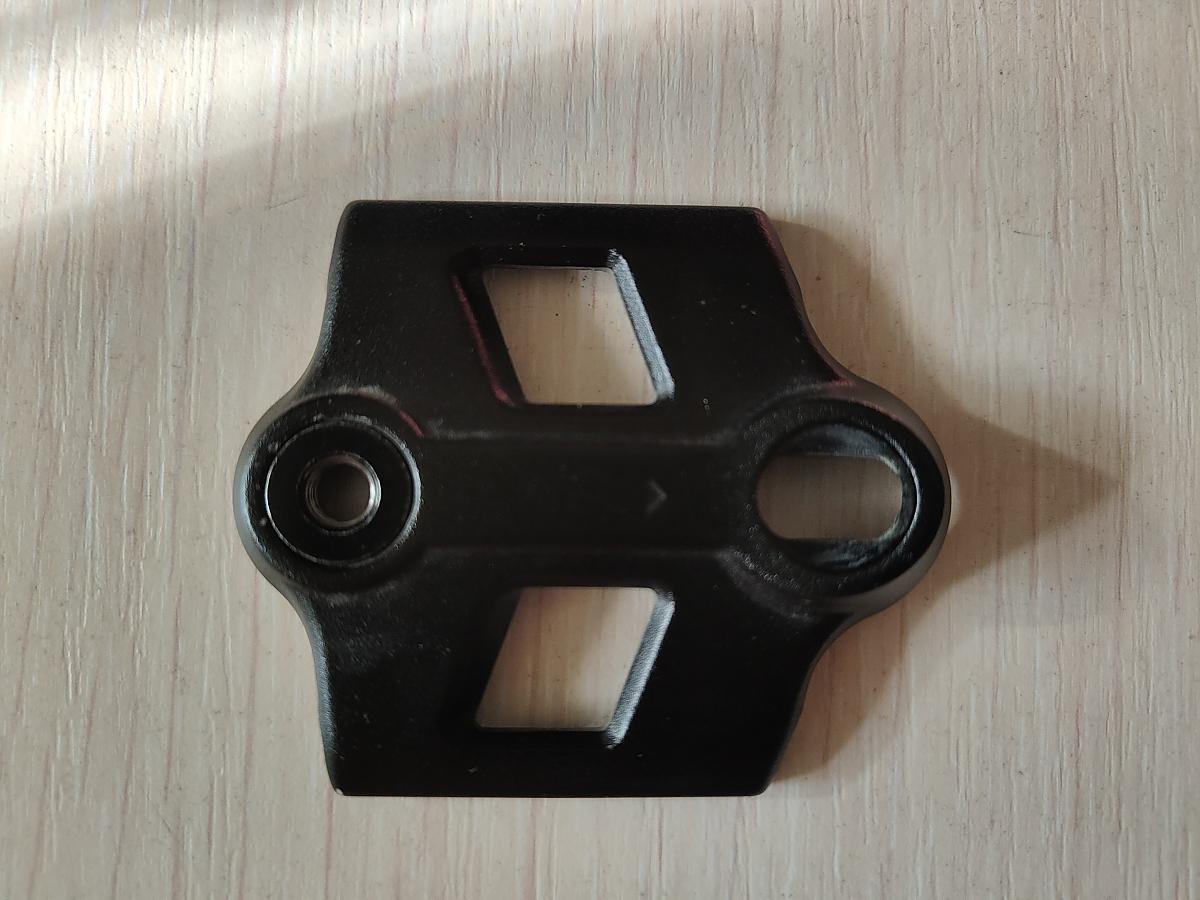

Здравствуйте товарищи. Внезапно, на ходу, открутился один из двух болтов крепящих седло к подседелу и потерялся. Как и ответная часть. Болт я купил, как называется вот эта штука и где искать?

Это может быть удлиненная гайка (доработать напильником).

а с обратной стороны что? и нельзя в профиль сфоткать?
как ответная часть на подседеле выглядит? может какая гайка эриксона или простая с фланцем подойдет....

Резьбовая втулка, пошатайся по мастерским окрестным, найдётся. Или взять обычную гайку, накрутить на болт, болт в дрель и напильником на средних оборотах убрать лишнее.

Вотъ.

Проще найти новый подседел, чем заморачиваться с этой гайкой, она не самая типичная.
Там возни на 20 минут, имея только напильник.

Там двадцать минут напильником по обычной гайке шоркать, а если дремель есть то вообще минут пять и все !

Вощем, пока колхоз, из длинного болта, гайки и гровера. Потом закажу у токаря, купить такую штуку нереально.

В целом реально. Ко многим подседелам их продают.
Но у тебя видимо рейсфейс и от чего то именно их нет в веломире. Хотя для томсонов и е13 в ассортименте.
Не понятно правда, как оно может незаметно открутиться в таком узле

Автор, нашёл такую хрень в мастерской. Сегодня хотел сфоткать, но забыл. Завтра могу прислать в вацап, черкани номер в личку.
