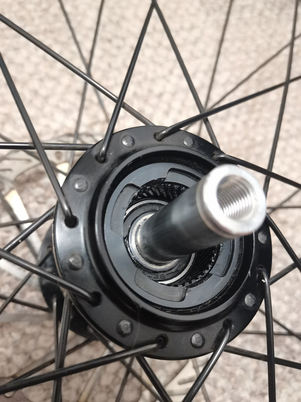

Всем привет! Столкнулся с проблемой когда переберал втулку. Не понимаю чем открутить эту крышку. Под ней находятся собачки и зацепы. Подскажите пожалуйста чем открутил эту "крышку".

Кэп говорит,что спецключем можно попробовать сдвинуть отвёрткой , постучав молотком по ней...или узкозубцами/сьемщиком колец- губки должны по виду влезть

Молотком и отвёрткой не вышло, но получилось через зазор почистить и смазать

А Ви учитывали,что там может быть левая резьба?что б случайно не выкрутило при работе?

Ключ для болгарки в помощь

Я долбил в обе стороны, не поддалась.
Ключём от балгарки весной попробую
Пока бензином пролил и вдэшкой залил, лучше стало.

По виду должен помочь BMXовый съёмник трещотки под 4 зуба. Что-то типа такого

Сей голова, про съемник под фривил я даже и не подумал, да даже если и не подойдет, купи в автозапчастях головку по размеру и болгаркой выпили пазы и откручивай на здоровье!
