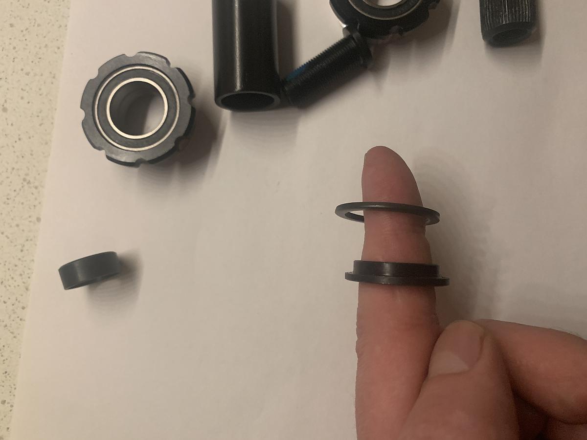

Жду от тебя дельный совет по поводу назначения данных проставок в евро-каретку моего велосипеда.
Необходимые параметры всего прилагаю:
размер стакана рамы - 65 мм
размер чашки - 8 мм (та часть, которая вкручиваться внутрь)
целиндр(спейсер?), который надо впендюрить посередине - 46 мм
итого имеем 65 - 8 x 2 - 46 = 3 мм, на что имеются с соответствующие колечки check image_6209779(1).jpg
и собственно вопрос куда идут эти проставки на изображении image_6209779.JPG
всем спасибо

Цилиндрическая проставка должна стоять таким образом, чтобы при закрученных чашках каретки она не болталась внутри каретки,но и не пережималась.Шайба с бортиком это адаптер для звезды. Остальные шайбы нужны чтобы выставить ровно шатуны относительно перьев.

спасибо! под звезду, это правд, буду знать
только после установки туго крутится, это нормально ?

За внешнюю обойму или каретку ничего не трётся?, приставку между подшипниками не забыл установить?
Туго крутится с цепью или без?
