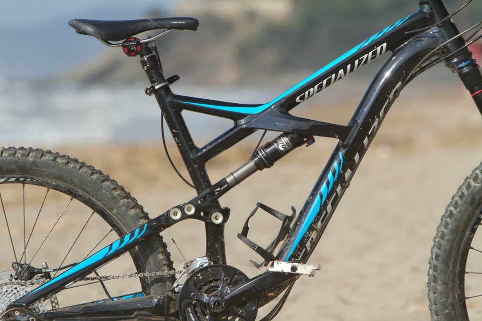

Купил новым стоковый спеш эндуро 2014 29" на аморте Fox CTD Evo.
Давление выставлено автосэгом, визуально сэг тянет на 25-30%.
В режиме КК по корням все замечательно, за пивом ездить одно удовольствие. Но удары не держит абсолютно, с высокоскоротной компрессией беда. Режимы CTD особо на поведение не влияют.
Вопрос: имеет ли смысл заморачиваться с тюнами и уменьшением камеры для этого аморта или выкинуть его и купить что-то современное? Если второй вариант, то что посоветуете?
Плюш нравится, но приехав на спот вроде Ерино не хочется пробиваться на всех темах, что имеют более-менее плоское приземление.

Под спешовску вилку не особо прям чтоб ассортимент.
Из стоковых решений:
Поставить фоксовский хай-волюм или какую-нить афтамаркетскую шляпу. ХЗ вариант, может бы попробовал, но с учётом надёжности фоксовских амортов - так себе вложение. 200Э++ в вещь, которая скоро накроется - ну хз, хз, не очень.
Monarch+ и RT3 всякий разный. В стоке год назад на всяких немецких помойках. Шанс что смели - 99.9. Ищи, рой техдоки срама, может есть варик взять M+ обычной размерности и корпус демпфера под спешевилку. Гемор? Да, он любимый: джедаи лёгких путей не ищут.
CCDB. Тогда был редок в св.продаже, сейчас кмк дупа вообще полная. Инлайн вроде тока, по итогам эксплуатации - так себе.
Как следствие, единственный рабочий вариант, из нестоковых:
Bike Yoke и любой аморт на выбор из размерности. Хоть пружину.

SEi, спасибо. Не указал сразу: я изначально готов на вариант с покупкой yoke, так что вопрос выбора модели аморта все равно актуален.

Попробуй сначала просто позитивку уменьшить.

Там её уменьшать бестолку. Лучше увеличить и идти на бОльшее давление, получив возможность играться с объёмом на HV. Пока не упрёшься в отскок лал.
Если настройка компрессии не влияет на компрессию, то это уже как минимум не ок и повод основательно перетрясти аморт при ТО.
Это CTD тех годов. Там трясти аморт - как на карманном бильярде пытаться восьмёрку загнать.
Сообщение от БарБоС Посмотреть сообщение
Да хз их в целом же, как грязи. Под гаражный тюн сейчас вариантов особо нет, я за RS в целом, ибо перебирается без азотов на коленке. Хочешь результата - твоё будущее дикий кайнозой, линкейдж и прочая садомазохрень.
Имел бы я такой гемор - влепил бы Monarch+ с большой банкой. К ним хоть шимстаки были, можно есличо поиграться (за звонкий евро, само собой).

Поставил на такую раму RockShox Monarch Plus RC3 с большой камерой и DebonAir, подвеска преобразилась, стала упругой, пробоев нет.
"...вариант с покупкой yoke" я бы еще раз рекомендовал подумать, рама короткая, а с занижающим линком будет еще короче (

Сообщение от Dimidroll Посмотреть сообщение
Со стоковым амортом были такие же проблемы с пробоями?
Насчет недостатков варианта с йоком не понял, если честно. Хочешь сказать, что общая длина до рычага уменьшится?
Не так чтобы пробои до звона, скорее не пропорциональность. Съезд с бордюра приводит к такому же срабатыванию подвески как и проезд по трассе с прыжками и кривыми приземлениями. Поездка по лесу так же постоянно срабатывания 85-95%.
Есть разные варианты йок линка для этой рамы, в том числе и с занижением (линк + амортизатор короче чем родная пара), как правило все ставят их чтобы уменьшить угол рулевой колонки. Такой линк не только угол рулевой уменьшает, но и Рич рамы.
