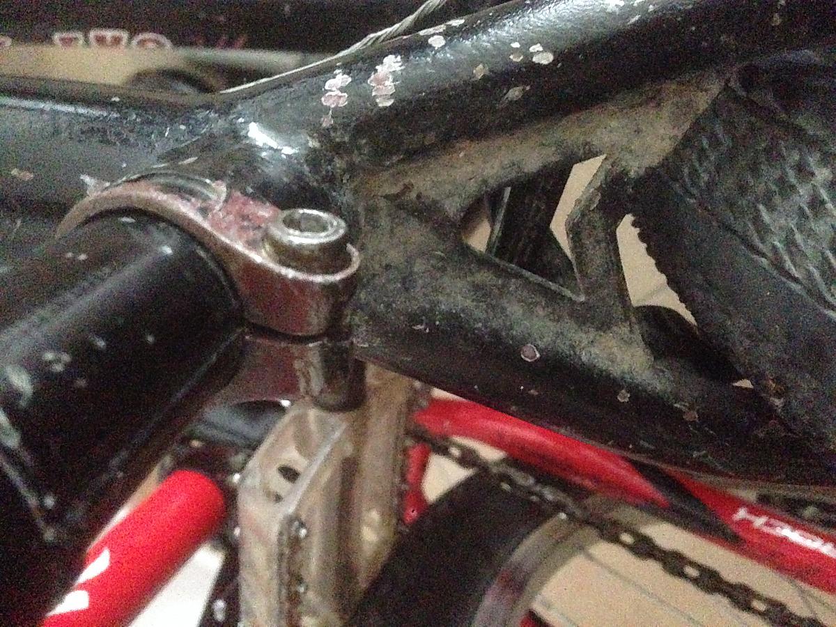

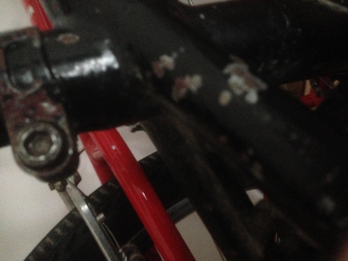

Шестигранник просто прокручивается внутри болта.Ну а сам болт не докручен до конца(чтобы хорошо держать подседел) но и открутить не получаеться( чтобы посмотреть размер и купить новый

Классические варианты - забиваем туда "звёздочку" Т25 или Т30, лучше с острыми гранями (шлифануть надо), прыскаем WD40, ждём и крутим. Если всё плохо совсем - то ещё и греем.
Если выдернуть подседел, тогда вообще легко будет, хоть качественными плоскогубцами с насечками.
Кона? - Годно!

Плоскогубцами не получаеться даже когда вытащил подседел, а Т25 и Т30 маленькие

болгарка

Кольцо крепящее подсидел и есть часть рамы

После Т30 есть Т35 (редкая) и Т40.
Шестигранник на сколько был, на 5 или 6 мм, который прокручивается сейчас?

Сейчас не какой не прокручиваеться ну в когда болт был цел подкручивался на 5
А Т35 нету есть только Т40 он большой

вариант с вбиванием torx самый простой. так же можно дремелем сделать насечку под шлиц отвертки, маленьким отрезным диском это легко

Значит болт М6. Потом лучше найти болт прочностью 12.9
Бита Т35 существует, я погуглил прежде чем писать.
И купи новый хороший ключ-шестигранник под 5 мм. Вообще, нередко новым ключом эти сорванные грани вполне цепляются и всё выкручивается.
Насчёт насечки тоже вариант, хоть ножовкой по металлу, но это уже на последний случай.
По фото - грани внутри болта ещё вполне живы.

Я уже 3 новых шестигранника сорвал а сейчас думаю сделать насечку
По фото выглядит новыми (грани) а по факту сейчас скину видео как та шестигранник болтаеться( почти новый)

Ласка, смазка и нагрев помогут.
