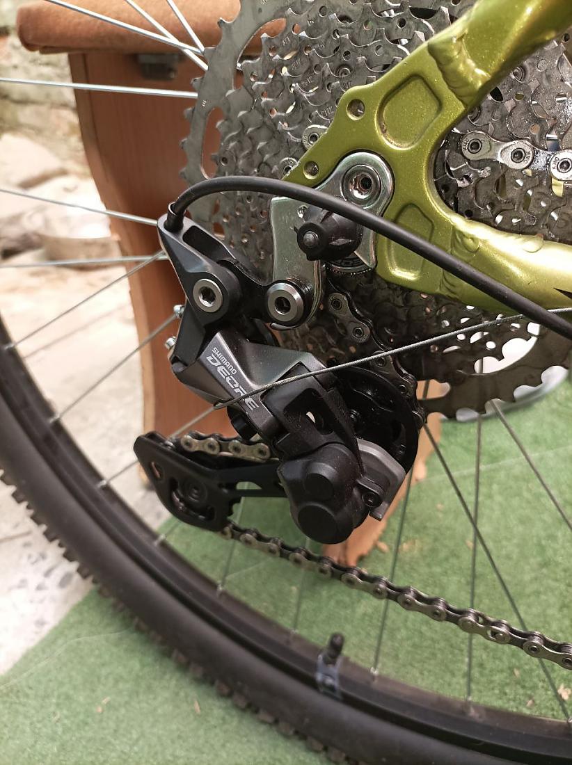

Ребята, всем привет, пишу от отчаяния
Конфигурация:
Велосипед Stark Hunter 29.3 HD 2023 г;
Рама: L (20);
Задний переключатель: Shimano Deore CS-M5120;
Кассета: Shimano Deore CS-M4100 11-46 (10 ск);
Монетка: Shimano Deore-CS-M4100 10S;
Чейнлайн 43.5 мм (задняя втулка 135мм);
Ситуация следующая:
при настройке заднего переключателя, а именно на 8 и 9 звезде (система 10ск) цепь щелкает, то есть натяжением тросика я не могу сделать так, чтобы не было лишнего шума(кручу барашик и как будто бы бестолку, посторонний звук не исчезает). На других звездах все прям супер, лишнего звука нет, все четко переключается.
Хотя даже по факту на 8 и 9 звезду закидывает и спускает цепь переключатель нормально, только вот посторонние звуки на данных звездах.
Может кто сталкивался с таким?
Возможные варианты:
1. Плохо ходит тросик в рубашке - Проверил, тросик во всех местах ходит хорошо;
2. Гнутый петух - только сходил купил новый петух и поставил вместо старого, ничего не изменилось;
3. Цепь не для 10-скоростей - Цепь именно 10 скоростная;
4. Люфтит переключатель - Переключатель не имеет явных люфтов (Не знаю по заводу или нет, но на данном переключателе есть небольшой люфт на муфте);
5. Может быть что-то именно не так с кассетой? - У кассеты пробег максимум 200 км, рванных зубьев не имеет;
6. Длинна цепи - Длинна цепи составляет 116L;
Прикладываю видео, на нем прям все хорошо видно:
https://drive.google.com/file/d/12A1...ew?usp=sharing
Буду благодарен за каждый ответ

Главный вопрос: так было или так стало?
Петух - то, что он новый, ни разу не означает, что он прямой.
Проверь, не ведёт ли колесо при застёгивании эксцентрика. Придави хорошо велику по седлу сверху перед тем, как его закрывать.
Проверь люфт барабана на втулке.

Померил штангенциркулем износ цепи, получилось 120,9, как я понимаю это уже сильный износ цепи и в следствии это может влиять на переключение передач?!

Сообщение от Nikita1210 Посмотреть сообщение
....получилось 120,9, как я понимаю это уже сильный износ цепи ...
Если это расстояние между соседними роликами цепи, то - да
Да, полностью кончилась (не шутка).
Менять надо, если на такой дальше катать, то ушатаются все остальные звёзды, если они ещё живы.
