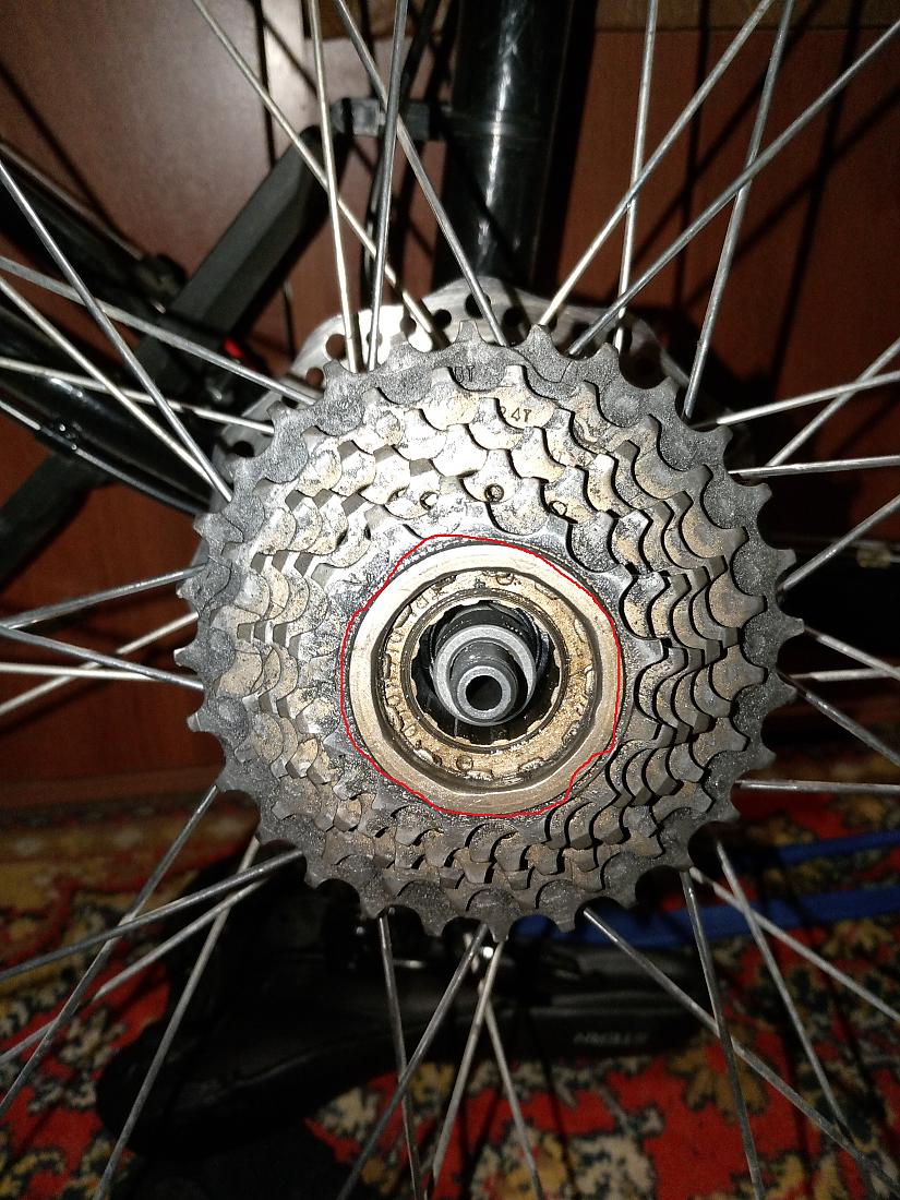

Всем привет. Подскажите как снять это кольцо/гайку, чтобы добраться до той гайки под которой расположены регулировочные кольца и подшипники. Видел что у всех сразу гайка, без той что обвел на фото.

Если ты снимешь эту гайку, ты доберёшься до кучи мелких шариков от дурацкого подпшипника и к механизму свободного хода (практически без перспективы это всё собрать, т.к. всё разлетится, его сожрёт твой кот и будет срать железом). Чтобы добраться до регулировочных гаек втулки, ты же втулку хочешь отрегулировать, да?, нужно снять с неё весь блок звёзд. Заходишь на озон/валйдбериз/в твой любимый веломагазин и покупаешь там съёмник трещётки для горного велосипеда. Не перепутай со съёмником кассеты - они разные. Куда его там засунуть - по ходу уже догадаешься сам. Резьба обычная, откручивается против часовой.
ЗЫ: для удовлетворения твоего возможного академического интереса - шлицы под съёмник ближе к серой оси втулки.

Мне нужно добраться до гайки которая под ней с 2 выемками. Ее раскрутить, и как я понял там будут регулировочные кольца. Читал что убирают одно кольцо и затягивают просто гайку обратно (та что с 2 выемками) под вот этой штукой что мешает доступу. Минимальный набор съемников у меня есть (шатуны, под каретку, под трещотку).
Это кольцо/гайка что обвел на фото вроде как выкручиваться должна против часовой стрелки.

А зачем? Зачем регулировать трещотку, это кусок гавна, который при поломке выкидывается из окна, после чего берётся новый за 600 рублей и дальше его ничтожный ресурс без проблем.

Само собой. Просто впервые встречаю такого рода конструкцию. Просто интересно. Под него даже специального ключа/съемника не существует. И как видимо задумано что будет неразборный механизм. Обычно же сразу сверху гайка идет с 2 выемками и все. А тут поверх нее еще и эта штука непонятная.

Бер?шь молоток, бер?шь отвертку, вставляешь в углубление и выбиваешь гайку (она на левой (вроде) резьбе). Там будут шарики двух размеров, тебе надо их собрать и подготовить литол и пинцет.
Я не так давно эту срань перебирал.
У тебя гайка под съ?мник, тебе повезло . А так, как уже и описал.
Это не так сложно собрать/разобрать, не преувеличивай. Часов 5, и она перебрана. Съ?мник стоит дороже втулки и трещотки.

Я видел эти DNPшные трещотки, что там за съёмник для гайки - хз его. Попадёт в руки - расковыряю принципиально.
