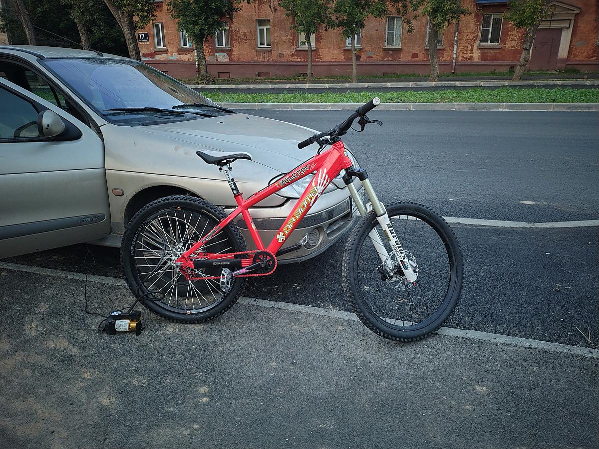

Велосипедная ломка, в этом таится очень многое...
И даже спустя года она победила.
Немного краткой предыстории...
Где-то 8-10 лет назад мы с товарищами решили зародить линию дертов, ну и в процессе строительства, как бы ни было смешно, на "учебном" многие из нас неприятно разложились... Я был одним из тех, кто спустя время прекратил катание, а затем по накатанной работа, дом, погружение во взрослую жизнь, пивко по вечерам...
Итог за это время+30кг и прочие проблемы...
Но, Россия для грустных, Челябинск для суровых, слабые ищут оправдания-сильные возможности. Итог
К вашему вниманию заготовка байка:
Рама da bomb molotov 2 M
Вилка suntour durolux RCA (выставлен ход 160)
Руль (пилен 760 ибо удобно так) и вынос zoom tequila
Грипсы Китай аля odi
Подсидел reverse
Зажим Китай
Седло sdg bell air
Рулевая neco на промах
Тормозилки avid juicy 5
Колеса на покрышках kenda nevegal 2.1:
Заднеe:
СС втулка chosen на промах 9 зубов
Обод inferno 31
Спицы halo 2.0 (остались со времён) потому спицовка в 4 креста
Ротор Китай 203
Переднее:
Supra 34 сварная
Втулка shimano zee
Ротор shimano 203
Шатуны bmx salt
Звезда люминьм25 зубов
Каретка tony step bike
Педали dmr v8
Цепь kms s1 красная
Собрал сегодня, закатнул, китайское убожество (натяжитель), так и не удалось настроить, потому снял его от беды подальше...
В планах о байке:
Собрать мультиспид (скорее всего saint)
Собрать колесо (Найти обод supra 34, заднюю втулку под ось )
Покры schwalbe nobbi nic 2.25 (нравятся, комфортные и универсальные)
Замена шатунов, рулевой, руля с выносом, ротора (нравятся на пауке)
Экшена пока не будет, фотоотчёт сделаю при следующей покатушке)

Нрж, олдскульненький, сейчас смотрю прям повальная мода пошла такие раритеты собирать

Топчик! Китайский натяжок в топку

У меня тоже подергивания, позывы попробовать старенькие хардтейлы.
Для сборки из того, что было - считаю норм. 20 лет назад Молотов был прям пушкой в моем понимании.
Ну в моей колокольни на новом железе дорого и кот в мешке, а тут проверено годами

Вилку до 130 согнать и будет хотя бы похоже на велосипед.
Не пишу что это полное говно, а не велосипед, только из-за ностальгических чувств к дабомбу.
Учитывая сэг думаю примерно так и есть

Сообщение от Ozu Посмотреть сообщение
Левая лапка от вибрейка с роликом от перекла, через её проушину болтик с гайками упереть в перо, для настройки натяжения и вуаля. Будет работать и выглядеть в стиле той эпохи

Немного закатнул сегодня с raven, и немного нормальных фото
P.s. Цепь без натяжка показала себя отлично, никаких сбоев и проблем не возникло

Это из-за ракурса кажется что вилка гнутая в штоке?
А, всё забей, показалось

Засвет на первом фото прям из 2004)
Спортивный велосипед получился на вид) Мочи, но береги колени)

крест этот вражеский как раздражал в 2007-м так и раздражает!) А так байк нрж
