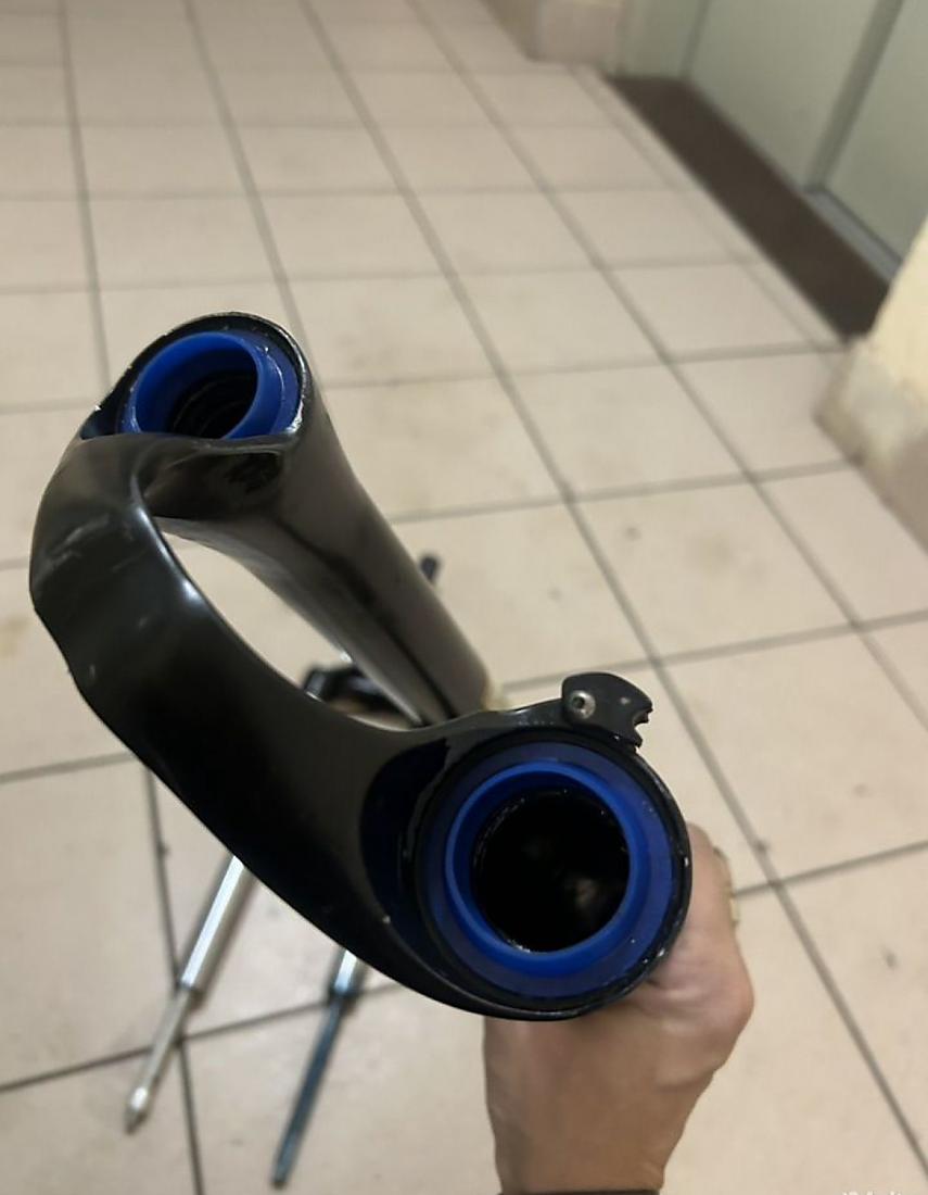

Я вот не понимаю как вы ищите и не находите, любой сальник 32х42х7 подойдет 100%, я на этих сальниках от питбайков не один десяток дертджамперов разных годов собрал! А так ищи вот такие Enduro, подходят идеально, можешь звякнуть в Веломир, я пару месяцев назад у них покупал https://vamvelosiped.ru/salniki-endu...gypio811583376

Всё спасибо, эндуро на авито нашёл, буду заказывать! Всем старожилам форума огромное спасибо за помощь!

Сообщение от Klzr Посмотреть сообщение
Это не эндуро, а простые гидравлические сальники с алиэкспресса!
