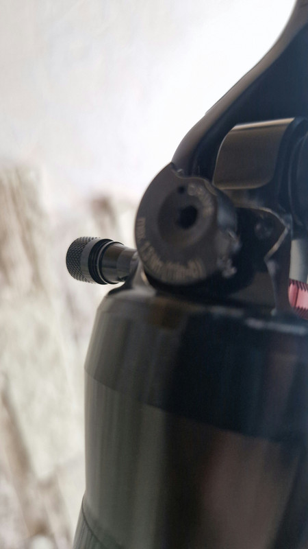

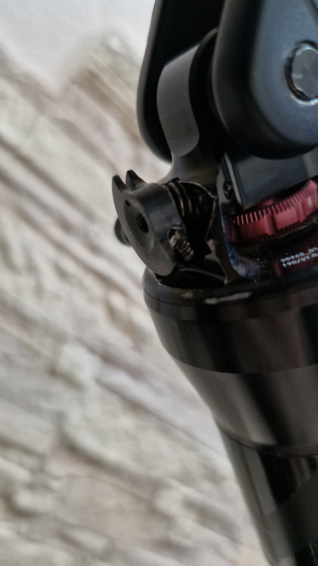

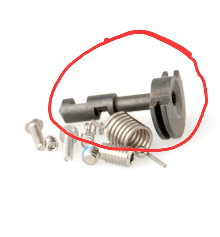

Суть в том что нужно снять вал который переключает блокировку drive open lock

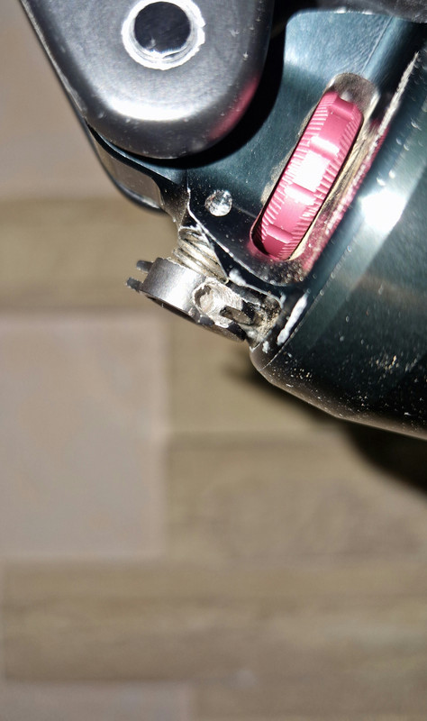

На вале сточилась резьба, и теперь не могу закрепить тросить на ней, не могу найти больше выхода это как замена даннного вала, который будет изготовлен на ЧПУ ибо официалы пишут они только для закрытых продаж и не предусмотрены для замены пользователем, только в СЦ
Не могу понять как вал крепится внутри детали, живу в деревне сервисов нету, всегда все делал сам но тут встала проблема с разбором
Прикрепил фото и видео

Вот что нужно достать

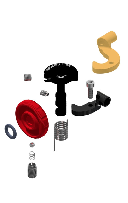

Ну у вас на фото и схеме показан стопорный винт- логика подсказывает,что его надо выкрутить) на первой фотке он возможно как раз над красным колесом или с противоположной стороны
к сожалению уже было все перекручено что только можно, результата нет, данный вал выглядит интересно с прорезями, не думаю что один винт его держит, внутри что то не дает его вытащить и он цепляется за что то наверное
А, ну да, по второму углублению шток наверное катается, что перекрывает клапан...тогда это к полной разборке аморта
Или чуть потянуть за тарелку, или полная разборка с выкручиванием штока...
А провернуть вал не получается, что б он начал выходить? Как раз в режиме открытого клапана?
нет также не выходит в режиме открытого, что то держит, вот на видосе разобранный аморт, а как дальше действовать и выкручивать шток не понимаю?

Ты пытаешься без опыта разобрать амортизатор, за который не берутся большинство обычных сервисов. Что бы вытащить этот вал, нужно разобрать амортизатор полностью. Выкрутить внутренний шток, разобрать поршень демпфера. Но, главное, потом собрать так, что бы все работало! Отправь лучше почтой или транспорной в мастерскую, каторая это умеет.
