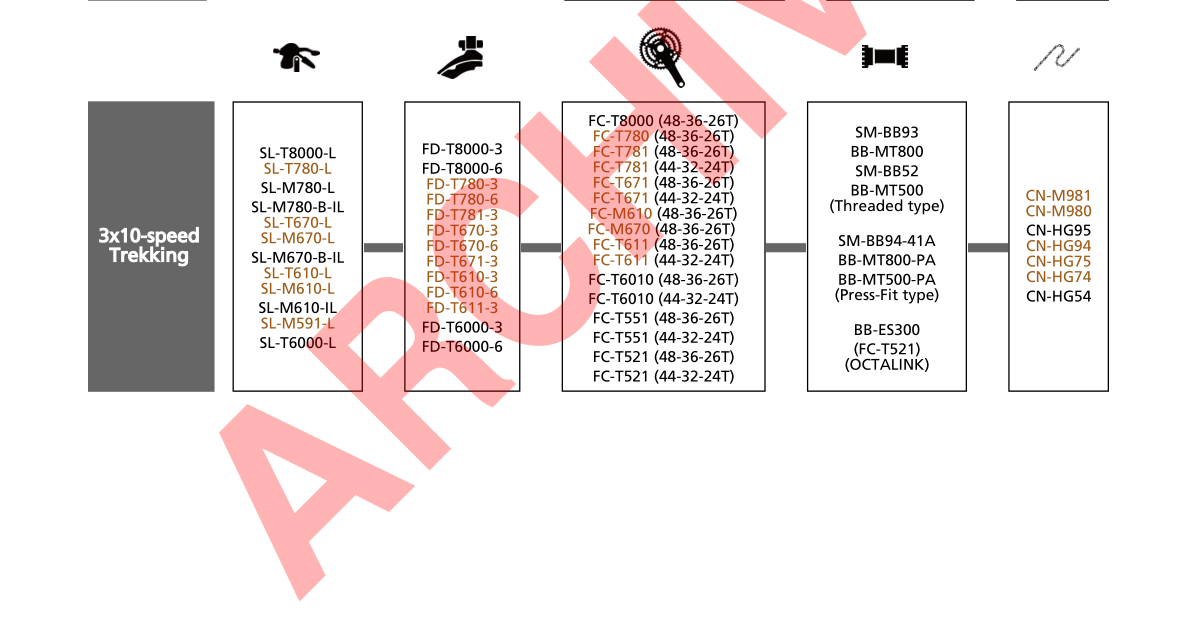

Всем добра. Опыта у меня нет, по этому обращаюсь к коллективу.
Велик гибрид или кроссовый, кому как, на 28 колесах, система 3*9 алтус.
Напрягает звон цепи из за касания о рамку переднего переключателя.
Натяжитель "жиденький" уже вроде как изогнут.
Как итог.
1. Поменять переклюки и манетки. Смотреть только по таблице совместимости шимано или можно другие варианты?
Манетки диор м590 тяжело найти. Что можно поставить с этого класса или slx, xt? Есть в продаже lx m570, и непонятные манетки m510 для 3*9. читывая возраст, стоит купить? Подойдут мне?
А если, допустим, переклюк и манетка с одной группы будут для 3 рядных, например, как на фото, можно установить?
2. А если перейти на cues? Скорость важнее, чем лазить по горам, а в кусе есть похожие передатки. Кто что думает о кусе, ибо видел не лестные отзывы, по сравнению с диор. Что бы заменить кассету мне нужно будет переспицовывать колесо на новую втулку или можно обойтись без переспицовки?
