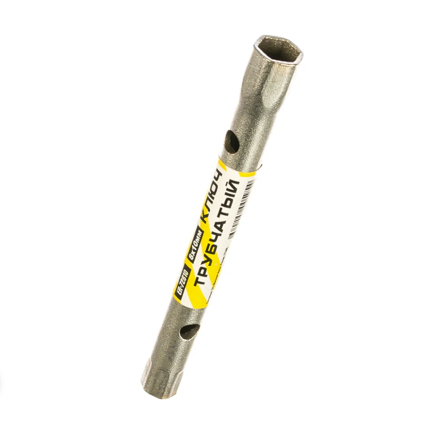

День добрый. Кто то разбирал подобное поделие? Проблема возникла на моменте, где я совершенно не могу найти головку для откручивания внутренней гайки.
У меня есть удлинённая тонкостенная головка, которая проходит в отверстие, но она просто не налезает на саму гайку.
Пробовал искать - в двух соседствующих ремонтках тоже нет таких головок. Проходят, но гайку не зацепляют.
Собсна вопрос по сабжу - а чем разбирать-то? Битый час пытаюсь найти хоть какую-то информацию, но всё что я нашел - тонкостенные-удлинённые головки, которыми я и пытаюсь это делать. Или есть ещё тоньше?
Выручайте, спасибо.

Гайка там обычная. Скорее всего головка все еще слишком толстая.
Обточить на наждаке её и проблема будет решена..

Покупаешь в автозапчастях трубчатый ключ и не мучаешься

Там вроде бы гайка под ключ 9 мм, а то и вовсе дюймовая, но могу ошибаться. Как-то обтачивал головку и вставлял внутрь неё кусочек жести, чтобы такие разобрать.
Вот да, что то там всё же странное, как любят делать некоторые производители. Попробую сначала посмотреть трубчатые ключи, может получится с ним, если там стандартная гайка. Бегло смотрел, на глаз по толщине может войти.
Если нет, ну что ж, буду обтачивать головку.
Спасибо за советы.
