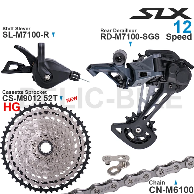

Всем привет!
Задумался на днях над заменой подуставшей трансмиссии (10ск deore) и наткнулся на интересный лот на алике – набор из шимановских переключателя, манетки и цепи с ноунейм кассетой под HG барабан (все на 12 передач). Кроме цены, заинтересовал этот набор кассетой – с ней будто бы можно перейти на новую трансмиссию, не меняя при этом втулку. Собственно, вопрос – сталкивался ли кто-то с подобными решениями в реальной жизни? Какие могут быть подводные камни? Можно смело брать такой набор или лучше задушить жабу и взять всё, включая кассету, в оригинале (с заменой колеса/втулки)?
Если вдруг это о чем-то скажет, кассета в наборе – Sugek CS-M9012

У меня такая кассета стоит на кантрийнике с деором и она херня по большей части, пауки особо не затянуты на нем и он жестко люфтит, переключение с этой кассетой херовое, не оч короче, купи sunrace или ориг шимано

Сужек нормально, ставил людям, люди ездят матрас в лесу, довольны. Можно взять - сдохнет, взять ещё одну, она стоит 2к.
Сообщение от zixbe Посмотреть сообщение
А колечко накинуть в полмиллиметра не помогает?

Дратути. Недавно подобный лот брал. Кассета в целом норм, но поиграться с настройкой перекла придется. Мне показалось, что кассета Sugek к точности настройки более чувствительна чем Удочка.

Да, но зачем покупать кал говна с лотереей по переключению за 2000, если ориг кассета на том же Алике стоит 4000 с бесплатной доставкой и гарантированной чёткой работой? Нашел даже за 3850

Так я же в первом сообщении еще написал, главный смысл этой кассеты – в возможности оставить прежнюю втулку/колесо, которое полностью устраивает и замены не требует. Оригинальная 12ск шимана только под микросплайн, а у меня HG барабан.
Смотрел еще в сторону 11ск шиманы, но они что-то неадекватно дорогие по сравнению с 12ск

Так возьмите групсет деор 5100 1х11, смысл гнаться за 12, если у 5100 кассета также на 51 зуб? У него цена-стакан муки. С шатунами и кареткой.
https://sl.aliexpress.ru/p?key=CxXMV73
Без шатунов ещё дешевле
Кассета NX или Deor твои бро, у меня первая стоит с GX AXS, кроме веса и теоретической потери 10% диапазона проблем не наблюдаю. С последним - я бы вообще 46-10 или 44-10 с удовольствием поставил, но это обрекает меня на дикий геммор с кучей компонентов непонятно ради чего)
