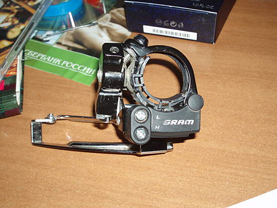

Народ, подскажите, собрался нацепить передний переключатель, чтобы цепь болталась меньше, и проблема возникла натяжении переключателя, что опять ставить манетки и проводить тросик? или как-то его можно зафиксировать и без этого
Вот фотка перклюка:

а там два болта есть L и H крути их переклюк будет вправо влево двигаться, я так себе делал

Имхо переклюк использовать как успокоитель не стоит. Не спасет от спадания цепи, уж лучше совсем без него. Лучше максимально укороти цепь, это тоже даст свой эффект.

да крути болты, у меня стоит так, хз есть ли от него толк, но не мешает и ладно, цепи хватает только на 3 скорости

правильно говорят: закручивай болтами так, чтобы он не ходил, а просто не давал сваливаться цепи. у меня так сделано. катаю правда совсем не агрессивно, но больше чем за год цепь слетела пару раз. заднему переключению не мешает: у меня все 9 передач работают

закрути винтами, если вдруг не поможет сунь что нибудь между рамой и переключателем (типа зажигалки)
если все нормально сделаешь как временный вариант сойдет

Болты подкрутил, сильного эффекта на дало :-? .
А пока вот так сделал(я переклюк не много в бок повернул) :

Болт надо только один подкручивать, который ограничивает минимальное положение переклюка ближе к подседельной трубе.
Я так делал на ХТ своём, но мне винтов не хватало - ввинтил другой, более длинный, и всё стало ОК.
ну и ещё повесил ролик на перо, чтобы снизу сильно не болталась цепь
