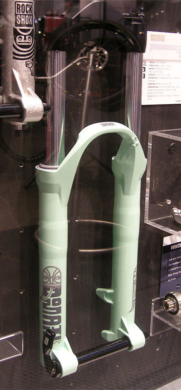

Народ, нуждаюсь в совете. Хочу взять эту вилку, но у нее крепление дискача, как на манитухах, а у меня в вилке крепления, а-ля "уши". Не помню, как оно все по науке называется. Теперь вопрос, какой мне переходник нужен, чтобы поставить старый дискач на эту вилу?

На маниту стандарт Post Mount.
судя по картинке там Post Mount, и если у тебя спереди Хаес или Авид с 8'' диском, то никакого переходника тебе вообще не понадобится, в противном случае придется менять диск
Вот это класс! То есть я втупую прикручиваю машинку к вилке и все? Супер!

Сообщение от Blacker Посмотреть сообщение
если диск 6" то да, если больше, то все равно переходник-то надо будет??:
