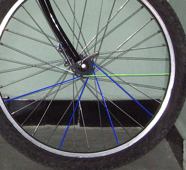

Подскажите где найти схему или может у кого есть фото заспицованного колеса на 4 креста?

Колесо сначала собирается точно так же, как и в 3 креста. Только когда спицу начинаешь закручивать, в 3 креста - она идет сверху двух и под третьей, а в 4 креста - сверху трех и под четвертой.

Кстати такой вопрос, можно ли заспицевать 24 колесо спицами от 26 (если спицевать в 4 креста)?

Разницапримерно 10мм.Димаксы в 4 креста спицуются

Спицы на 8-10 мм длиннее чем при 3х крестах. Как спицевать видно на фото.

Сообщение от y.s.p. Посмотреть сообщение
А это в какой прогрессии растёт шаг между спицами??? И втулка наверное должна быть для этого ассиметричной

Сообщение от yascher Посмотреть сообщение
сам то понял,что сказал??? а ездить как будешь? на ассимитричном колесе.... эллипсе например...хотя нет, эллипс симмметричен..

Ты сам то понял что сказал????
Посмотри на картинку и шаг между синими спицами- Я про фото писал и то что на нём-а не про спицовку-уж спицевать я умею, поверь!
