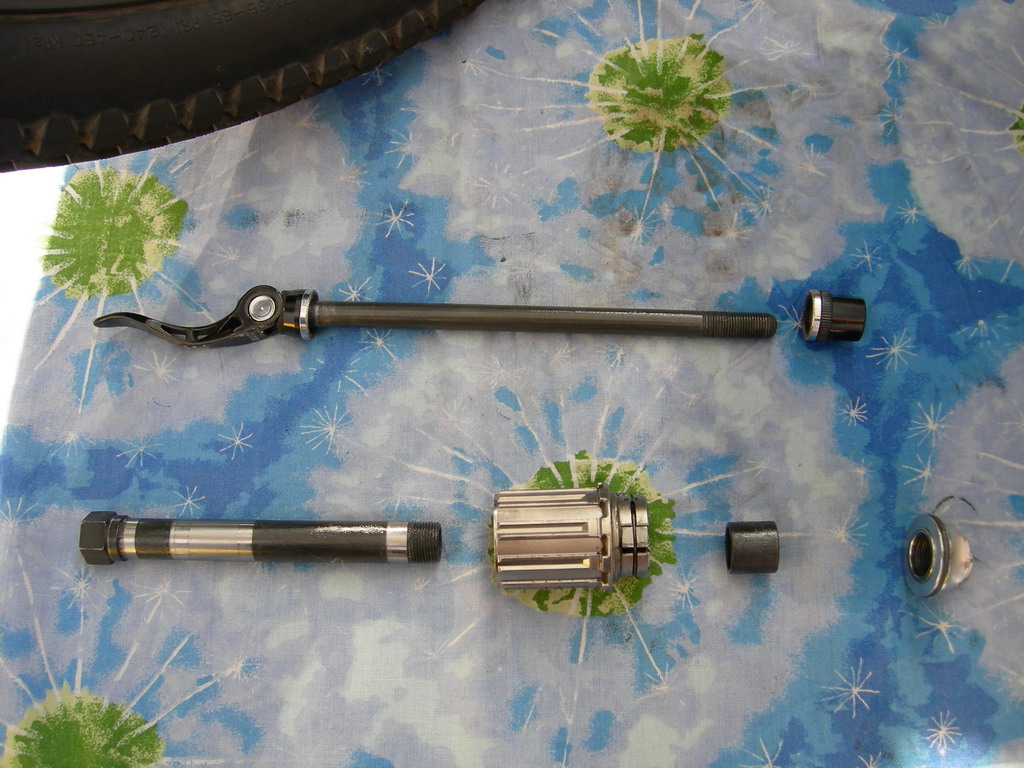

Вообщем не пойму, то ли я за зиму отупел, то ли со втулкой что случилось. Решил тут ее смазать, почистить. Разобрал.Почистил и смазал. Собрал, начинаю затягивать болты и эм...перестает крутится барабан, главна что,если чуть-чуть затянуть, чтоб хоть как-то зафиксировались, то барабан ели крутится. Получается, что при незакрученных болтах, он крутится, а ток чуть-чуть затяну, то нет. Че делать?))) И вообще болты-то надо затягивать или нет))) Извининяйте за столь уж тупой вопрос. Это все зима.))

Что за втулка, для начала?
на фотке вроде на новатек похожа.

Во первых это гайки)) А если мне память не изменяет, под гайкой есть ещё одна, а верхняя - просто контрящая, так вот, внутренней гайкой выбираешь весь люфт, а потом контришь внешней. Вроде так

1.Пережимается сама втулка
2.Неправильно собрал

эмм, у меня новатек недавно смазывал, там перед тем как ось вставлять нужно было проставку в барабан поставить, а я её не той стороной счтвил и таже хрень была!

Сообщение от Messir Посмотреть сообщение
Нет там никаких контргаек, втулка на промах. Затянул гайки с двух сторон и все
Сообщение от Mad_one Посмотреть сообщение
Да, возможно и такая тема - неправильно поставил, и у тебя при затягивании гаек сама втулка пережимается и не крутится

Сообщение от Bars-zerwick Посмотреть сообщение
Да, точно, во-первых это гайки)) но эт не главное, дело то в том, что нет нифига там никаких внутренних гаек. а собрать неправильно там не возможно. там деталек то всего 5 штук. Так что ж делать? может ме разобрать и сфотать? может и правда неправильно собираю?

дада, на Хучи был пыльник резиновый, если его не той стороной поставить - втулку клинит. Сейчас такая же, дюкс с осью, не помню там таких проставок. Вроде просто о-ринг резиновый был.

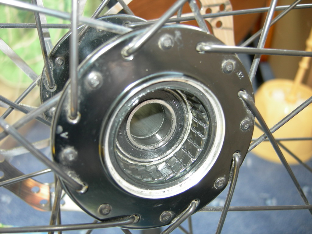

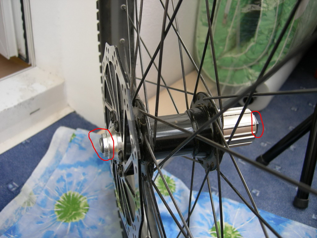

такс, вот фото. Че не так делаю?
хей? ну так в чем проблема то?
