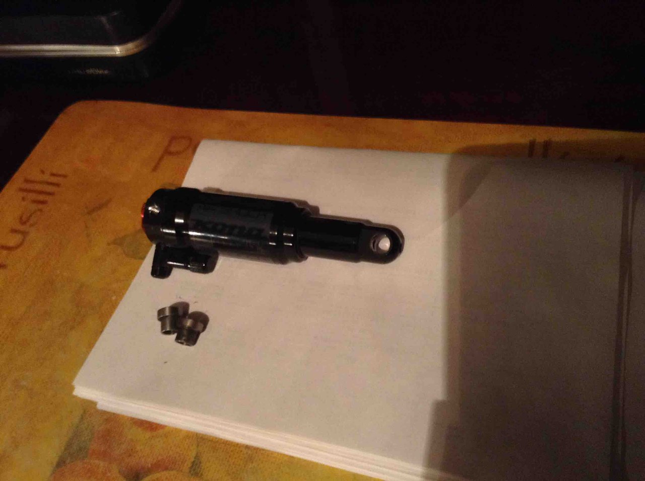

Привет конаводам!
Рапортую о наличии CoilAir 2012г рождения. катал и радовался жизни но вот беда магия начала барахлить - стал люфтить наноаморт (ушки гуляли вверх-вниз) в мэджик линке!
Возник вопрос: Есть ли вообще баши в маленьком аморте,или там тупо втулки? И если что то такое есть подскажите где искать?
Помогите вылечить маленького поганца!

Сообщение от damanage Посмотреть сообщение
Привет конаводам!
они у тебя вытащенные лежат.
идешь к токарю,точишь аналог.
по теме: когда умрет этот аморт раму можно будет вешать на стенку,ибо, как я понял,программа свернулась, никакой поддержки "неудачников с мэджиклинком" нету...
Cклонен не согласиться.
http://www.jejamescycles.co.uk/kona-...k-id77901.html
продаются вот такие наборчики.не знаю правда как долго еще это будет актуально =\
кстати узнал про 3 поколение Мэджик линка,так что думаю технология еще живет )
За совет обратиться к токарю спасибо,попробую пойти таким путем)
