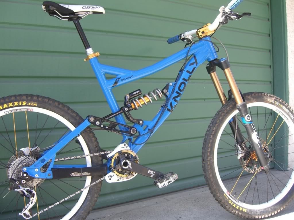

Или ежели хочется побольше, то:
Чилкотина пока не видал в продаже особо, а Делириумы проскакивают на ебее часто
Чикотилин чтот стремный, а этот красауэла уаще пабрацки!!!
няшный няшный)
