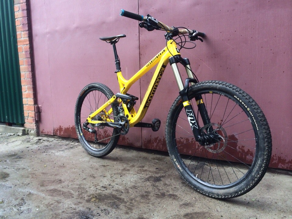

Афигеть блин, вот у вас тут в Commencal family клубе трепъ идет, оживленней чем во многих темах!
Тем временем вот вам фоточка из лесу, а так же сменил тормоза. К черту RX, ставь SLX! Поставил. А еще кросмарки поставил, да.
Товарищи, подскажите систему чтоб с DM звездой и максимально экономно?

Парни, разъясните пожалуйста.
Нашел систему Срамье s1400, под двойник со съемным пауком. Ок.
Она под GXP, но у меня PF30, подойдет ли она? Совсем не шарю в этих каретках\стандартах и прочем.

У меня SRAM S1000, стоковый двойник с 120 и 96 BCD, со стоковой пресфит кареткой.
вроде не подойдет. а на чем у тебя PF30?? на мете ВВ92 если что
покупаешь GXP press fit и все
Я все перепутал, да, ПФ92. На системе надпись GXP, в спеках просто указано GXP, встанет ли?

Или не делать голову, и просто покупать любые SRAM шатуны независимо от того, под какую они каретку?

у тя уже ГэЫксПэ каретка впрессована,надоть только срамные шатуны под этот самый стандарт.ну и звезду
з.ы. срам в 90% случаев под GXP, буть то пресс фит или стандартная резьбовая.
я когда брал х01 шатуны,там в комплекте каретка на резьбе,докупил пресс фит,и поставил
з.ы.ы. стандартная резьбовая 73мм каретка= ВВ92 пресс фит если что

Уот ты Вася. снял стоковое, поставил новую систему. Срам на срам меняется влет.

Спасибо большое, разложили по полочкам.
Осталось только приху*рить монитор найти систему.
Замучался я что-то с передним переклюком, да и кол-во проводов не нравится. Либо поставлю Хаммершмидт

Епааавв, ну ты как европеец... Взял снял палки, заточил по1.5мм на лапках, поставил нв звезду без запарок. Поверь, проверено.
Что значит заточил на лапках по 1.5мм? Не понятно.
У меня 120 БЦД, а 104 ннада хотя бы.
Или просто просверлить еще одно отверстие в пауке под 104?
Догнал. Саму лапку проточить. Это внешне убого выглядит, а хочется чтоб аккуратно все было.
