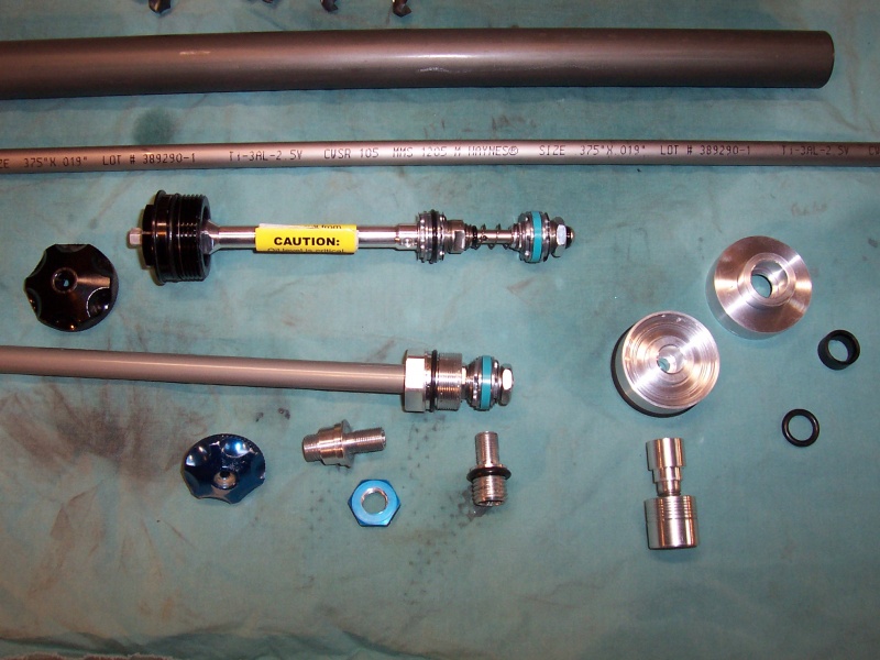

слушайте, а где бы найти картридж тпц+ для него?
Дарквит, у тебя случаем не осталось? Ты продавал вроде как.
Или вопрос на миллион: руки вроде прямые, может сделать самому подобие TPC+? в-принципе проблема только в поиске демпфера.
кстати, как различить внешне тпц+ и интрисик?
и возможно-ли достать картридж тпц из тревис сингл? Там диаметр ног и крепления одинаковые, не? Ход вроде 203 оба.
все. нашел картридж тпц+ на чейне.
Остается вопрос: как отличить тпц+ от интрисика внешне.

да, мне надо бы узнать по внешним признакам какой картридж компрессии стоит. Как я понял, только по цвету крутилок Уже хоть что-то! Спасибо)

Как я понял, один из демпферов, который на пружине работает по на мелочь, а сильные удары начинает отрабатывать уже второй, когда первый сжал пружину. Как бы получается, что вилка мягкая в начале и прогрессивная в конце. Так?

да, совершенно верно. Но толк от такого демпфера только если пружина линейная. Ну и демпфер чисто для ДХ и работы на больших скоростях, а не для дропинга и катачки по городу

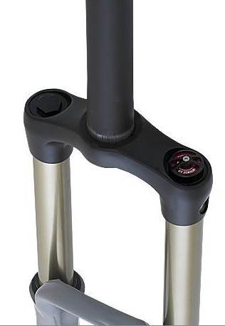

Всем привет. Ох давно в теме не было сообщений, но вдруг кто ответит. По случаю прикупил тут новенький Travis Single Intrinsic 180mm, еще не поставил, но скоро сделаю. Хотелось бы сразу разобраться с настройкой, что собственно регулирует верхняя крутила "Intrinsic Air Damping"? Вилка судя по выштамповкам "05" на штанах и короне 2005 года, хотя думал что такой расцветки (серые штаны, золотистые ноги) только 2008, как вообще этот год у них, надежное ли покрытие у ног? Заранее спасибо если кто ответит.

вилка 08 года. В 05 их еще небыло. то что отлито на штанах или короне не имеет значение, могли отлить и в 2005 а продать в 08. Верхняя крутилка регулирует компрессию. И вообще, с вопросами регулировок в поиск. тему хотя бы почитай.
