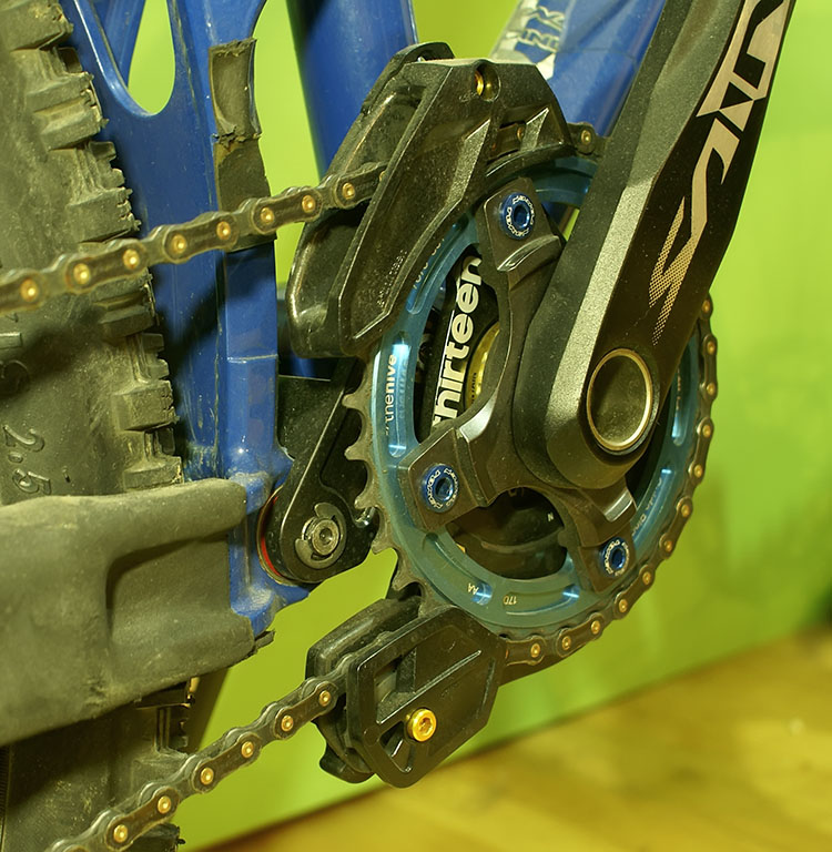

Proebayded at Yaгодка)
как удалось поставить успок на соком? столкнулся с проблемой,что успок упирается в болт нижнего линка
поможет ли,если линк развернуть,чтоб шляпка болта была со стороны крепления успока? или всетаки успок придется дорабатывать?

Сообщение от Alexaero Посмотреть сообщение
Возможно тебе поможет разобраться (рама соком)
К сожалению,не ясно. винты в линках как у тебя. успока есть 2: Mrp G2 и ссань типа Ксениума. и оба в верхний болт упираются,образуя зазор более 1мм.
А твой успок почему то над болтом. он через адаптер кареткой зажат?
коллекционер рваных рам ;)
BAJIEK вне форума   Ответить с цитированием
Старый 20.12.2014, 22:14   #2850
Alexaero
Регистрация: 13.12.2009
Адрес: бабушкинская
Сообщений: 12
Нет он крепится на стандартное крепление на раме, между креплением на раме для успокоителя и самим успокоителем стоят шайбы, толстенькие примерно в 2 мм. они шириной, на каретке(saint) стоят проставки, с каждой стороны по одной, шириной они примерно 2 мм.
До е13 стоял как раз mrp g2, стоял также на двух обычных шайбах в каждом болте, между рамой и успокоителем
Alexaero вне форума   Ответить с цитированием

а, я понял идею. а чейнлайн как ? не сильно изменяется? 3 цепи "рвал",выдирал пины изза сильно искривленного чейнлайна
Старый 24.12.2014, 18:32   #2852
Alexaero
Адрес: бабушкинская
Сообщений: 12
Всё ок с чейнлайном, на каретки через одну проставку отрегулировано, на 10 ой кассете, на самой верхней передачи не трёт о верхнюю часть успокоителя, согласно инструкции к успокоителю сверялся когда устанавливал.

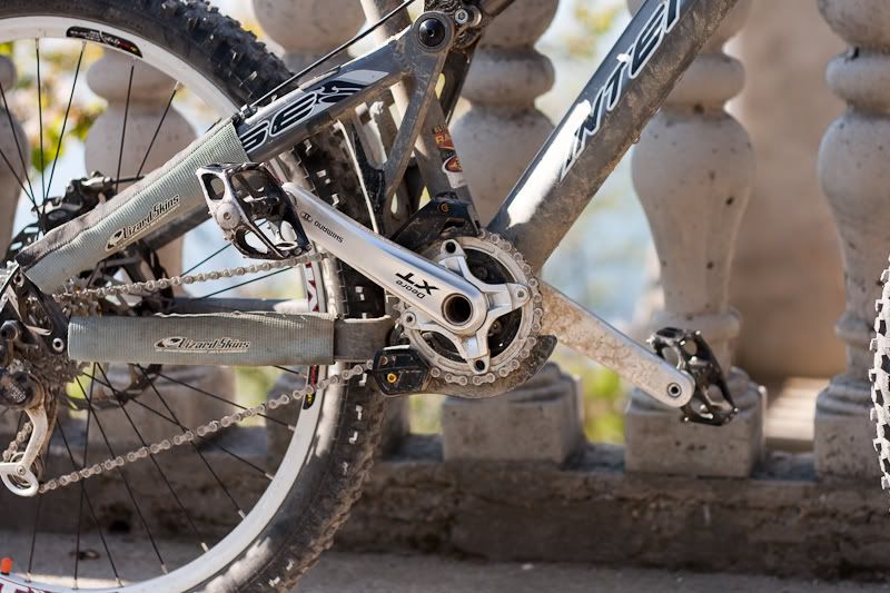

Дело было вечером, троллям делать нечего..
