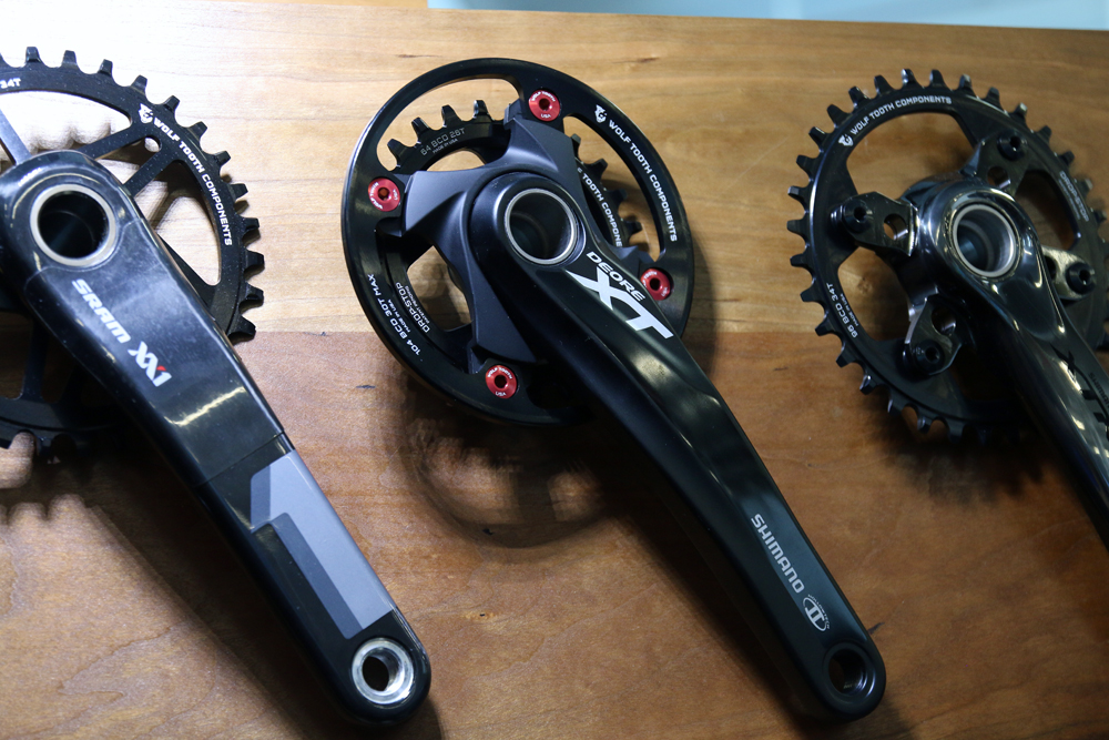

Я что тут подумал то, как Вы думаете стоит ли игра свеч?
вместо 32t вперед поставить 26-28t под 64 BCD от волчьих зубов
тем самым не менять кассету и оставить ее 11-32t
Старый 24.01.2017, 15:25   #288
Сообщений: 20,423
выкруты в максималку будут очень тяжелыми. соотношение 26-11 это несерьезно.

Звезда 30t точно нет
Кассет на 9 скоростей 11-36 давно уже не встречал в продаже (переходить на 10-11 скоростей не планирую)
Двойник с переключением в топку, а вот двойник "с ручным приводом" почему бы и нет.
А тогда какого йуха они делают звезды NW на 26-28t !?!?!
ты просто ставишь сс сзади, и все. плюс для любителей покорять на 29+" велосипедах болота.
Просто для более походного-вездеходного профиля.
Старый 24.01.2017, 17:41   #292
Сообщений: 12,667
Это передачи для больших колес. На 26" будешь каденс разве что прокачивать.
Sun race делает даже 11-40 на 9 скоростей.

Нафиг-нафиг. Если и менять что-то, то почему не поставить двойник?

Старый 24.01.2017, 18:16   #295
Сообщений: 3,904
1. Звезда 30t точно нет
2. Кассет на 9 скоростей 11-36 давно уже не встречал в продаже (переходить на 10-11 скоростей не планирую)
3.Двойник с переключением в топку, а вот двойник "с ручным приводом" почему бы и нет.
4. А тогда какого йуха они делают звезды NW на 26-28t !?!?!
1. согласный, для местного ам нахер надо.
2. их и не было. были 11-34 и 12-36, если верно помню.
3. да, но зачем? для местного ам ни к чему.
4. для нойнеров, фэтов и прочего непотребства. там где передаточные соотношения несколько иные.
зы: если ты так хочешь нижних передач, то 11-36, 10 ск. и ведущую 34 либо 32.
