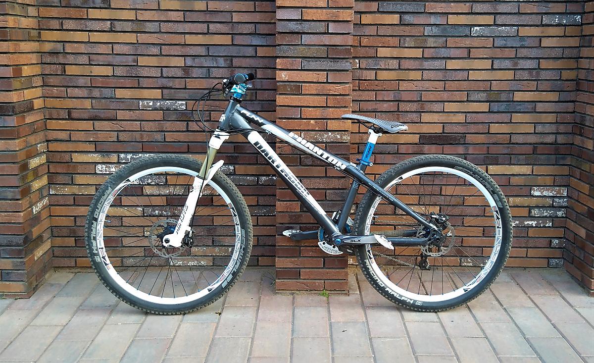

Всем привет!
Освежу тему
Я так и не выкладывал фото после того, как закончил собирать свой Phantom. Тогда часть навески, взятая с Рейна, вернулась на место.
Таким был Фантом в сезоне 2013-2019. Собственно, сезон 2014 был моим последним сезоном, когда я активно катался. С тех пор и до осени 2019 я практически не ездил. В 2016 даже продал Рейн В сентябре 2019, случайно наткнувшись на спот в Сокольниках, что недалеко от дома, понял, чего мне не хватало эти годы. Собственно, в этом году планирую вернуться в строй
Specs:
Рама: Dartmoor Phantom 2013, Graphite
Вилка: Manitou Minute Pro 2013, 100 mm
Втулки: Hope Pro 2 Evo (20x110, 10x135)
Спицы: DT Champion + алюминиевые ниппели DT Swiss
Обода: SunRingle Inferno 27 Welded, 26"
Ободная лента: DT Swiss
Камеры: Maxxis Ultralight (перед) + Welter Weight (зад)
Покрышки: Schwalbe Racing Ralph 26x2.1 Folding
Задняя ось: M10x190, AL-7075
Успокоитель: E.Thirteen LS1+ (ISCG 05)
Звезда: E.Thirteen 35T
Шатуны: Shimano SLX M-660, 175 mm
Прижимной болт: XON XSS-52 M20
Каретка: Shimano SM-BB70
Педали: Shimano PD-M530
Бонки: NC-17, AL-7075
Переклюк: SRAM X9, 9 sp.
Манетка: SRAM X9, 9 sp.
Кассета: Shimano Ultegra CS-6500 (11-23)
Цепь: SRAM PC991
Тормоза: Shimano XT BR-M785
Роторы: Shimano XT SM-RT76, 160mm
Руль: Funn Fatboy BOB, 745 mm
Вынос: Spank Spike Race, 35 mm
Грипсы: Clarks
Рулевая: Code Bikes EC34/EC49
Кольца: Hope
Седло: Funn Skinny RL
Подседел: Funn BOB (31.6)
Зажим: Hope QR (34.9)
Не взвешивал, но при суммировании веса компонентов выходит ~11800...11850 г. Очень удобный и отзывчивый.
В давних планах отказаться от трансмиссии SRAM в пользу Shimano.

Старый 22.01.2020, 14:58   #331
Тимофеич
Регистрация: 20.11.2019
Адрес: Сходня
Сообщений: 65
Чем срам то не устроил?
Тимофеич вне форума   Ответить с цитированием
Старый 22.01.2020, 15:02   #332
Djekka
Регистрация: 30.10.2010
Адрес: S-Hills / Sokotrails
Сообщений: 168
Сообщение от Тимофеич Посмотреть сообщение
Хочу байк без срама
Shimano по душе. Была трансмиссия Zee на Рейне, больше нравилось переключение.
Djekka вне форума   Ответить с цитированием
Старый 22.01.2020, 17:25   #333
Тимофеич
Адрес: Сходня
Сообщений: 65
Сообщение от Djekka Посмотреть сообщение
Хочу байк без срама
Поставлю, свой комплект gx , посмотрю, но после х-9 , впечатления, наоборот, положительные.
Старый 22.01.2020, 19:17   #334
kusa324
Регистрация: 02.11.2011
Адрес: MSK, Damn South
Сообщений: 3,168
Норм фантом.
Но на таком байке напрашивается ну максимум 4 звёзды в кассете или сингл.
Всё же факкросс как ни как.
Старый 22.01.2020, 21:30   #335
lokki
Регистрация: 05.08.2006
Адрес: Berlin
Сообщений: 1,593
Как вариант - поменять манетку, кассету и цепь на 10-11ск, если хочется 10-11 и не нужна "кочерга" сзади. Тем более, что имхо шимановские переключатели более "нежные" из-за дополнительного шарнира (ломалось как раз звено между ними)
Старый 23.01.2020, 09:05   #336
Vadim0791
Регистрация: 10.08.2011
Адрес: БлижнийЧуркестР
Сообщений: 5,597
Штрафных баллов: 8/10
Выбросить успок,звезду,цепь,задний переклюк
Оставить кассету, манетку
Поставить звезду NW, цепь 10ск, переклюк удочки 10ск с шедоу+.
Менять на 9ск удочки это деньги на ветер, 10ск на этом байке и подавно не нужны. Верно пишет куся324,раздербанить кассету и оставить 4 необходимые передачи.

Старый 24.01.2020, 17:53   #338
Djekka
Сообщений: 168
Норм фантом.
Концепция байка была: памп и московские споты, сингла мне маловато. По поводу 4-х звезд - урезать функционал ради 100 грамм, смысла не вижу)
Какое-то время катал как раз на такой связке (манетка X9 + переклюк Zee), не смог настроить их работу так, чтобы устраивало. Для себя пришёл к выводу, пусть будет без колхоза, полностью Shimano Shadow+.
Не хотелось бы устраивать в этой теме холивар)
Старый 24.01.2020, 17:57   #339
lokki
Адрес: Berlin
Сообщений: 1,593
У меня просто работали 9ск манетка срам и 10ск, 11ск шимана и 11ск срам вообще без проблем.
Ну и шедоу+ ещё хорош тем, что можно успокоитель снять и не будет цепь спадать - единственное, по мне у шиманы штатная настройка слабовата, надо подтягивать храповик.
Старый 24.01.2020, 18:28   #340
Djekka
Сообщений: 168
Да, знаю) Видимо, я что-то не так делал
