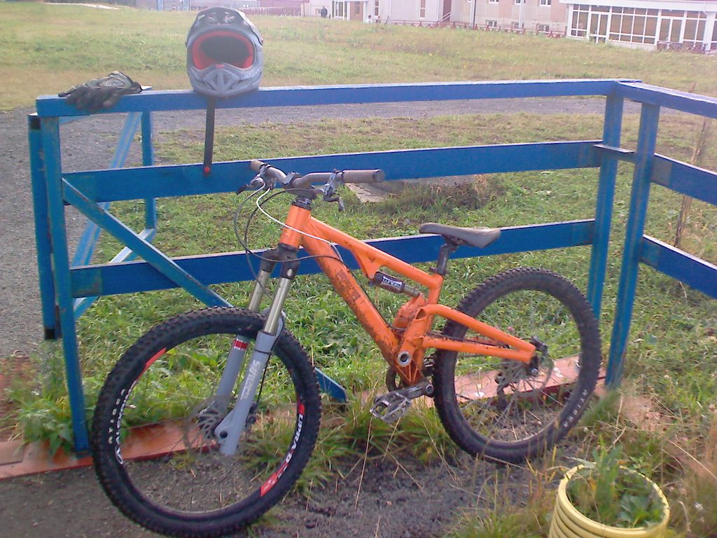

Manitou Travis Single Intrinsic 2008 180mm Primer 1.5"
Урвал зимой на чайнике за смешную сумму.
Фото на старой раме, и на новой - согнан на 150мм.
С завода было недолито семибаса, и переложено красного гумна на пружину.
Картридж демпфера снизу в ноге не закреплен и болтался- теперь туда забит кусок грипсы, картридж больше не болтается.
